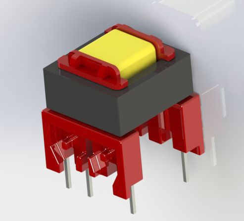

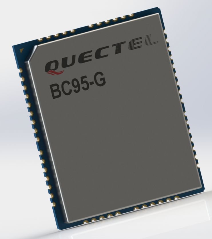

Малко примери, че снощи не успях :)

Cekins написа:
Изглеждат много добре, а са нужни са очичките на шефове и клиенти - и още как.
Освен това понякога помагат за чувство за "реланост" на платката.
Кажи ако приемаш поръчки за моделите - това на Солид ли е правено или друго?

Тези аз съм ги правил - на SW. Е псунах им един рендеринг - иначе изглеждат много дървени. Точно под това трафче има елементи и си е много полезно да има верен модел.
Те това е трафчето дето колегата пита дали е снимка :)

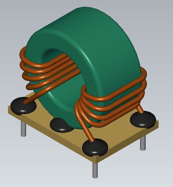

Зависи с какво са правени моделите. Един колега правеше за собствен кеф страхотни 3D модели с Alibre Design 2012 и моделите са килобайти, а не мегабайти.
Обаче нашите идиоти го съкратиха покрай Ковид кризата, защото бил за пенсиониране и сега модели ще им прави дедовия.
Ето един модел, който е 58К! P.S. Става дума за размер на .STEP файла.
Coilmaster_CMT.jpg [ 29.74 KiB | Прегледано 6339 пъти ]

al_at написа:
Зависи с какво са правени моделите. Един колега правеше за собствен кеф страхотни 3D модели с Alibre Design 2012 и моделите са килобайти, а не мегабайти...
Зависи на какво са правени моделите, колко са подробни.
Наскоро правих някакви футпринтове, и в бързината използвах готови модели. Където може от производители, за да не стават грешки. Сега погледнах. Конектори DB25, DB44, STEP файловете им са по 2 - 6 MB. И това без да са оцветени и т.н.
Електролитни кондензатори, шарекни, STEP файловете по 4 - 5 MB.
Та, 3D моделите са полезни - за проверка за колизии, грешки във футпринта и т.н. За кад цели е излишно да са прекалено подробни, шарени и т.н.
Например трафчето показано по-горе. Достатъчно е да е направен магнитопровода, частично запълнена макара, изводи и толкова. Дали ще е в цвят, дали ще е лъскаво, жълто, с дребните детайли по макарата, е без значение за проектирането на платката.
Много по-важно е размерите да са верни и чарковете да са разположени на правилните места. Другото е суета... :D

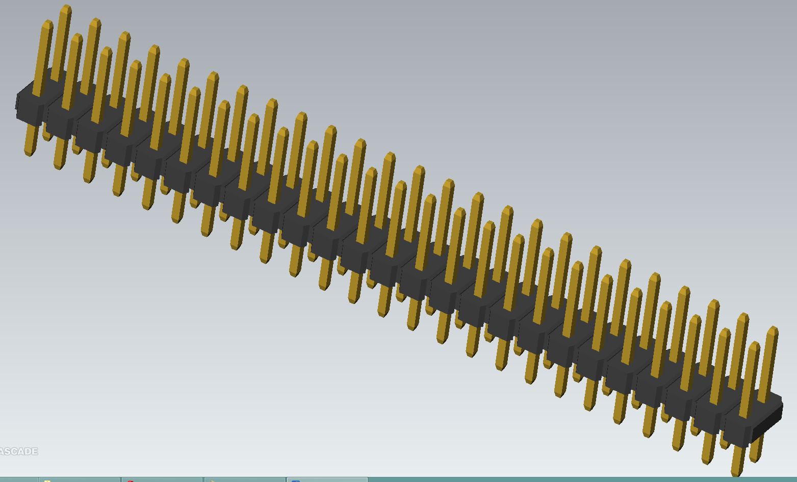

Още един пример - хедър с 50 пера. STEP файлът е 83К. Не вярвам някой да каже, че не е подробен.
Свален модел от SAMTEC е над 1МВ, като тялото е просто един паралелипипед.

Вто Май 25, 2021 5:50 pm
Мнения: 12942
Мнение Re: KiCAD
Изглежда много добре. Чак се изкушавам да кажа "дай", но няма да нахалствам. :D
