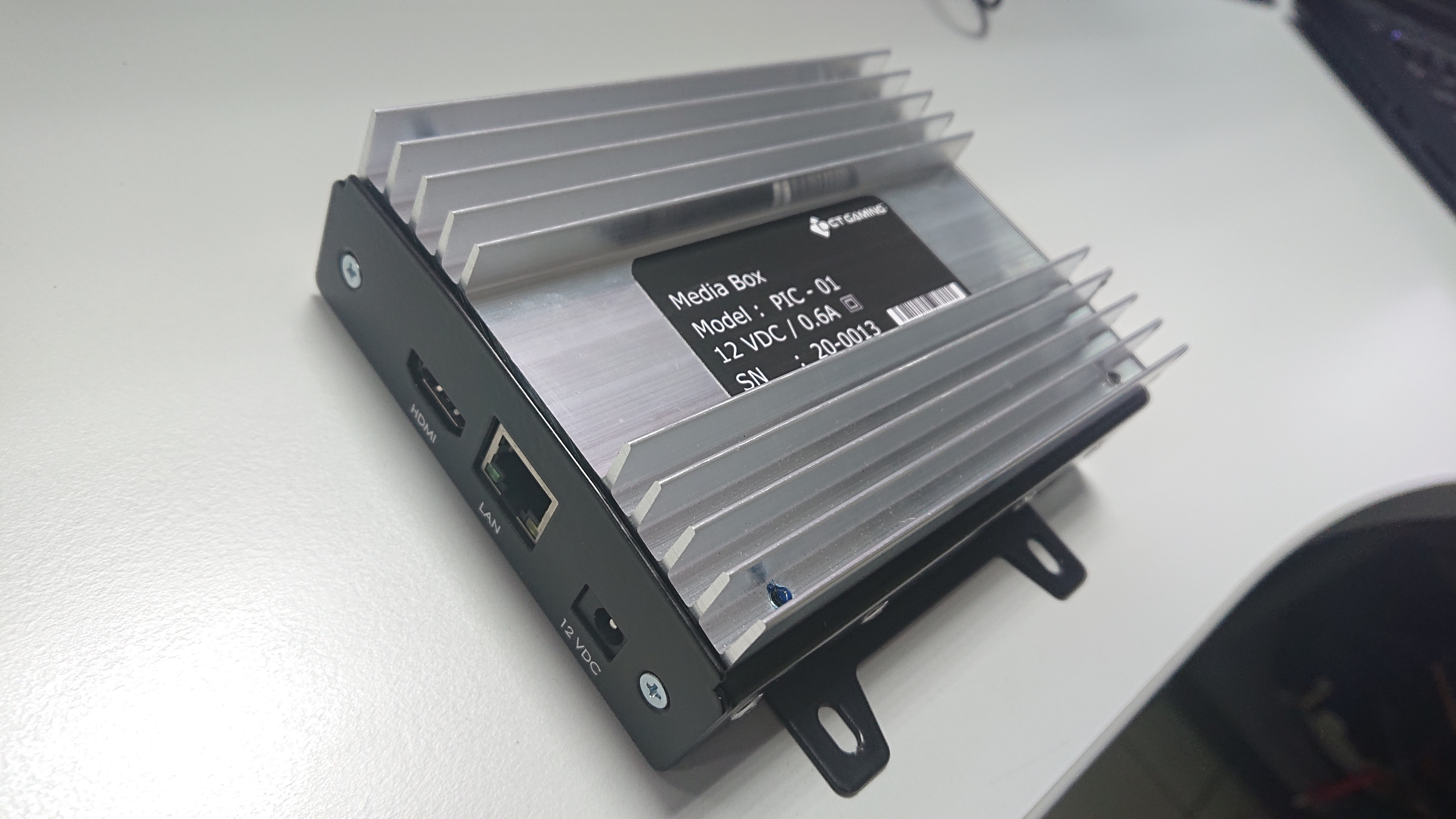

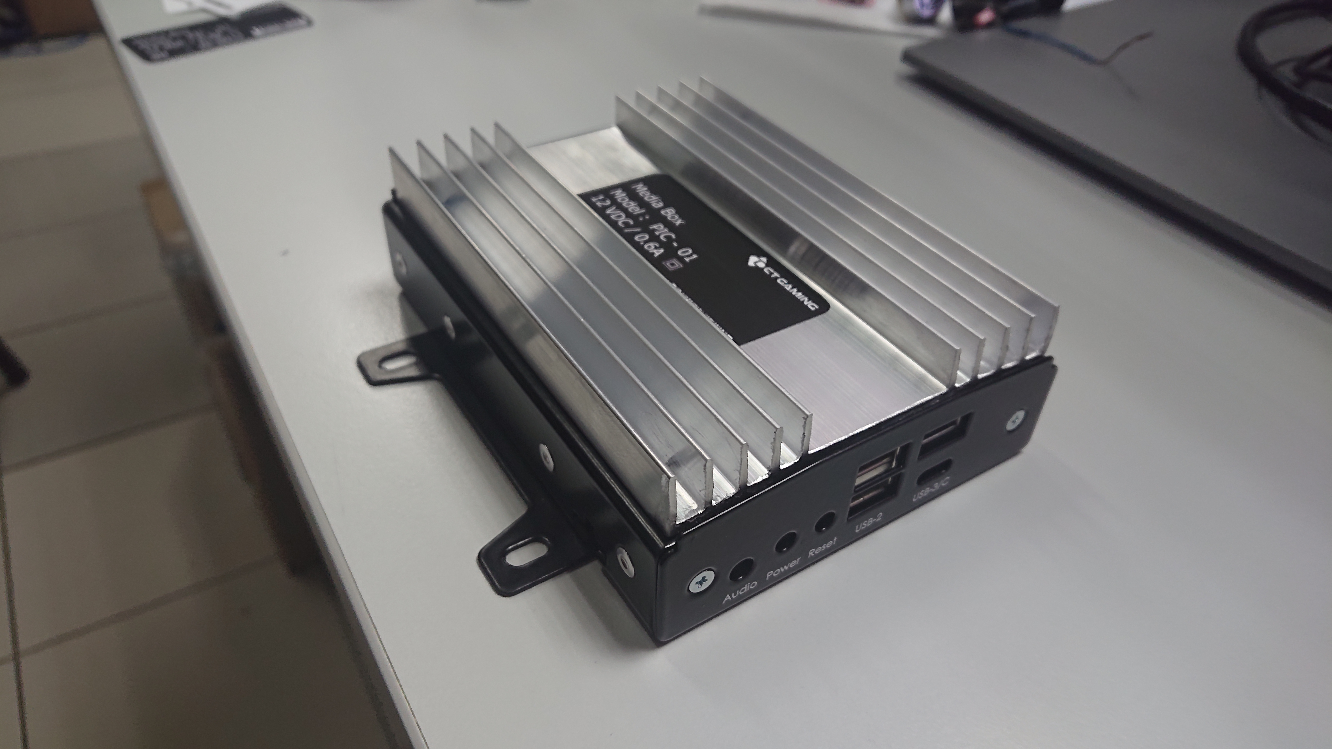

Абе 3d е доста полезно за механичният дизайн. Ако няма 3д който прави железарията ще трябва сам да си го прави което си е досадно. Ако има под ръка точен 3д скенер е по-лесно, но ако може да излезе от када е най-добре. Аз за моите платки понеже съм на дърт протел експортвам dxf, от което лесно екструдвам платката с отвори и площадки, и след това вкарвам по-критичните от към размери компоненти, има си библиотека с различни компоненти, а и онлайн има доста, но това си е една допълнителна работа. Специално когато работиш в малки обеми, или пък имаш термални интерфейси, бутони, индикатори и др. подобни 3д-то върши много добра работа.

Височините са едно нещо, това касае клирънс спрямо корпуса, обаче положението на самите компоненти е съвсем друго. Единият случай са термални интерфейси, конструктора трябва да знае къде е чарка и точната височина. Това обаче е по лесното щото Обикновенно е равнина паралелна на борда, имайки Х, У дори ориентировъчно става защото това отгоре Обикновенно е по-голямо, и много често има и някаква мекоч която да поема малки толеранс.
С всякакви съединителни, бутони и др.подобни ситуацията не е такава, това е и основната причина да правя 3д-та. Като имаш 30 конектори без модел си е неудобно. Там вече най малкото е нужен точен Х, У и после конструктора почва да рови по пдф да търси рекомендед кътоут ако има, и отново някои моменти се губят. Затова и като няма модел конструктора си го прави.
При теб е било обратното, ти работиш основно около лимитациите на конструктора, но отново след като си готов той Най-вероятно си е правел нужното му 3д.
Това си е сериозно улеснение за механичният дизайн, не че досега не съм работил без такъв експорт но е не малко загуба на време. То като е наша платката пак добре, минаваш само с импорт на dwg, ама като е нещо покупно не ти остава нищо друго освен да хванеш шублера. Ей това кутийче ако нямах точен 3д модел нямаше как да го направя, панели от двете страни, отвор за сд карта по дължина, термален интерфейс, а е само с 5-6 конектори.
