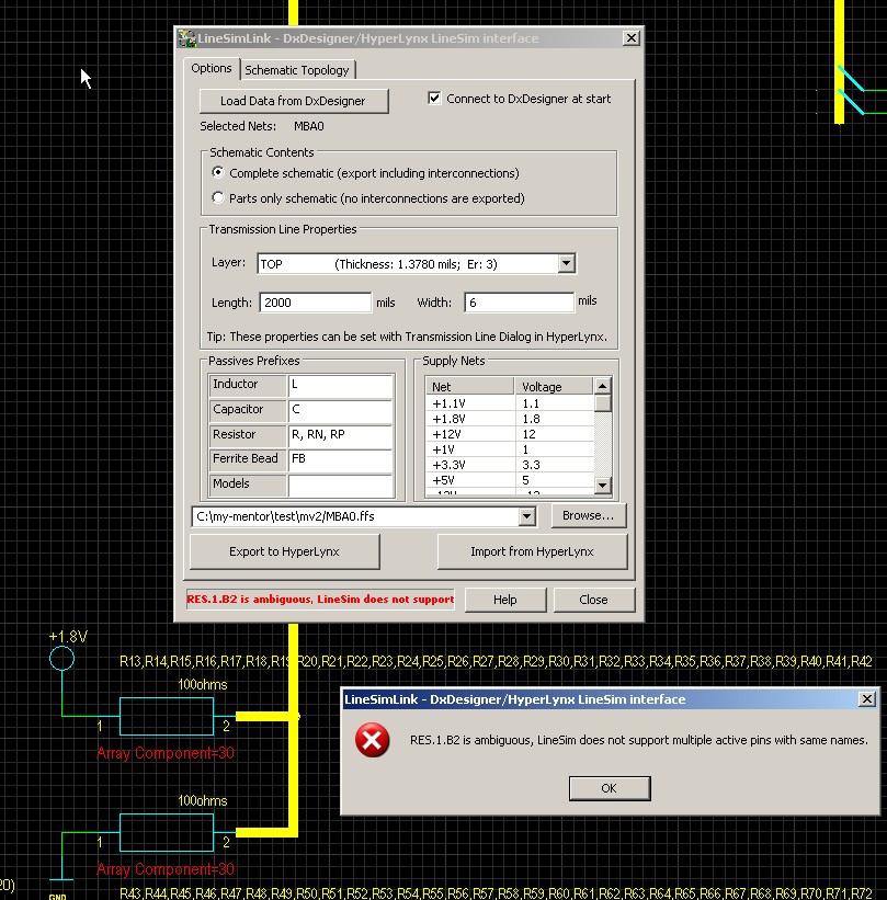

2. като рисуваш схема е много удобна функцията да симулираш тел-по-тел (с десен клавиш -> LineSIm link). обаче ако имаш 'array component' - нъцки:
Array LineSim.jpg [ 199.52 KiB | Прегледано 4919 пъти ]
Конкретно става дума за бъс, терминиран със съпротивления към захранване и земя. На схемата е много красиво, само 2 съпротивления са нарисувани, иначе трябва да наплющя 120 парчета на отделен чаршаф. не можах да намеря препоръка в наличните 12,000 страници документация. може би не питам както трябва...

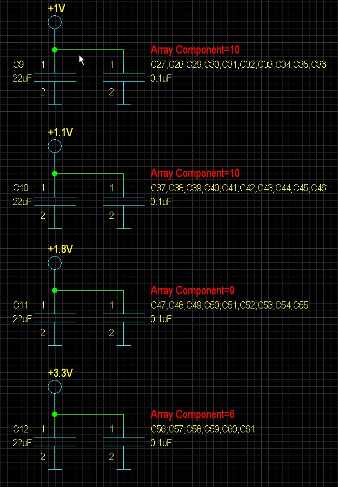

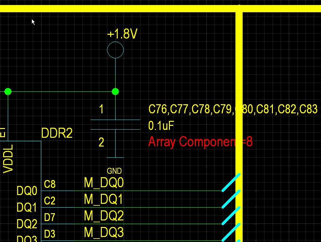

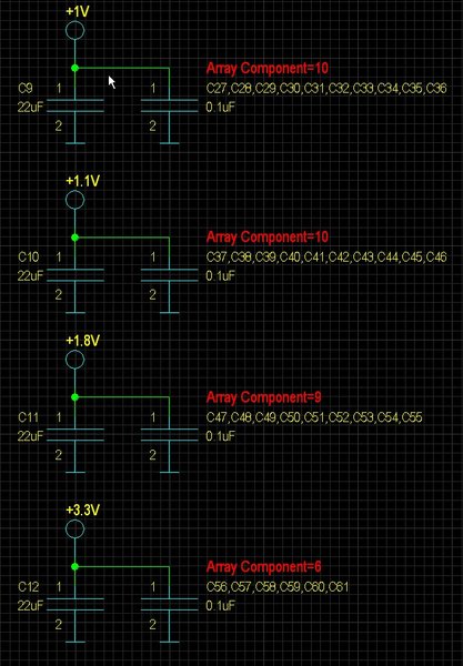

DDR-cap.18.jpg [ 149.11 KiB | Прегледано 4854 пъти ]
това например ти дава възможност да не рисуваш отделно захранване за средно-големи чипове.
Power cap.jpg [ 172.72 KiB | Прегледано 4854 пъти ]
тука са 35 кондензатора. сещате се колко място заемат иначе.

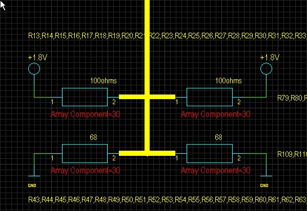

Bus term.jpg [ 89.43 KiB | Прегледано 4854 пъти ]
за това пък няма какво да говорим. 120 съпротивления...
в началото всички стойности бяха по 100 ома, ама след рутирането се оказа, че към земя трябва да е 68. с два цъка смених всичко стойности.
е, има и гаден момент. по никакъв начин не мога да форматирам дългия стринг с R1,R2,R3... да стане на няколко реда, а не на един.
