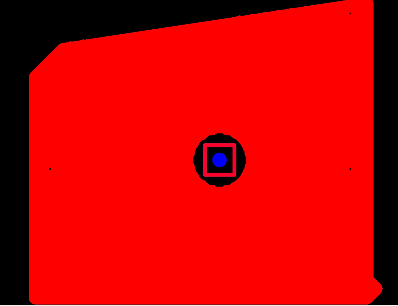

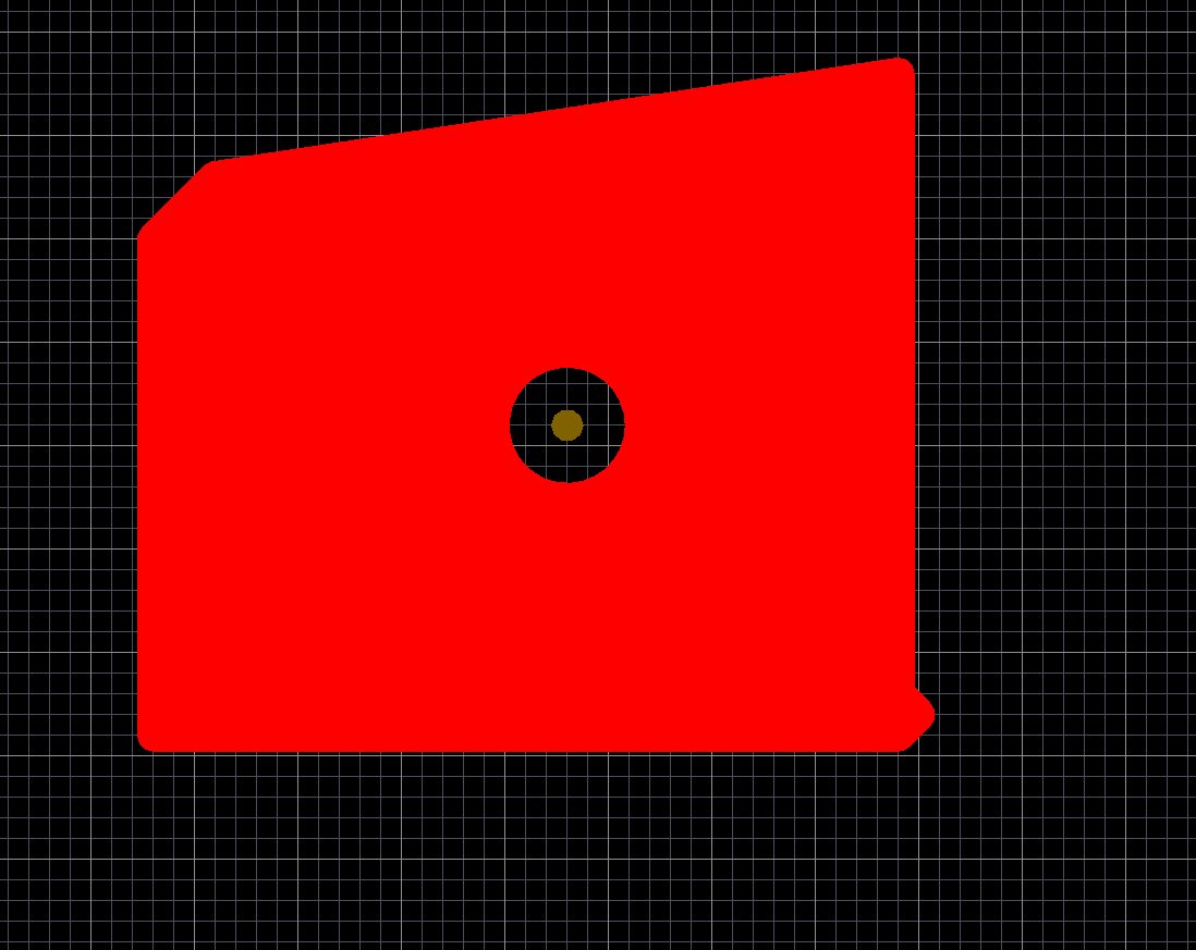

да питам за един срамежлив прЕател
как ги борите тия грозотии в алтиума?
alt-poly-void-1.PNG [ 31.37 KiB | Прегледано 1247 пъти ]
това е експортнатия гербер, както го вижда САМ350 - polygon void (raster)
не знам къде се получава 'ефекта'.
по-скоро не е от експорта. преателят твърди, че така било и в PCB-то.
curve aproximation 0.013
може да се барне, при което двадесетоъгълникът става двестаъгълник
няма ли как да стане нормално гладко кръгче?

Алтиума го може, Дедо. Само, че твоя срамежлив прЕател го не може. Кажи му да ходи да коли прАсето и като изтрезнее да види що е то Hatched polygon и неговите параметри.

вместо фейсбук пожелания можеше да сложиш картинка на сетингите в алтиума.
аз не се оправям добре/никак с алтиума, на човека можеше и да му е полезна.
ПС: прасетата са слабо свързани с платкарството.
измислени снимки на прасета са весели (понякога), реалното разфасоване не винаги е толкова.
и съвсем не е добра идея да се разфасова на многоъгълни полигони.

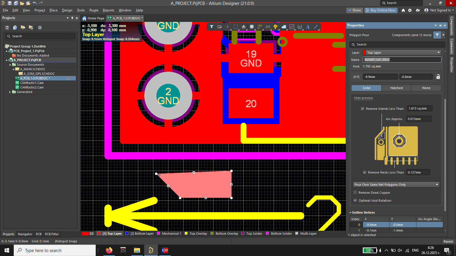

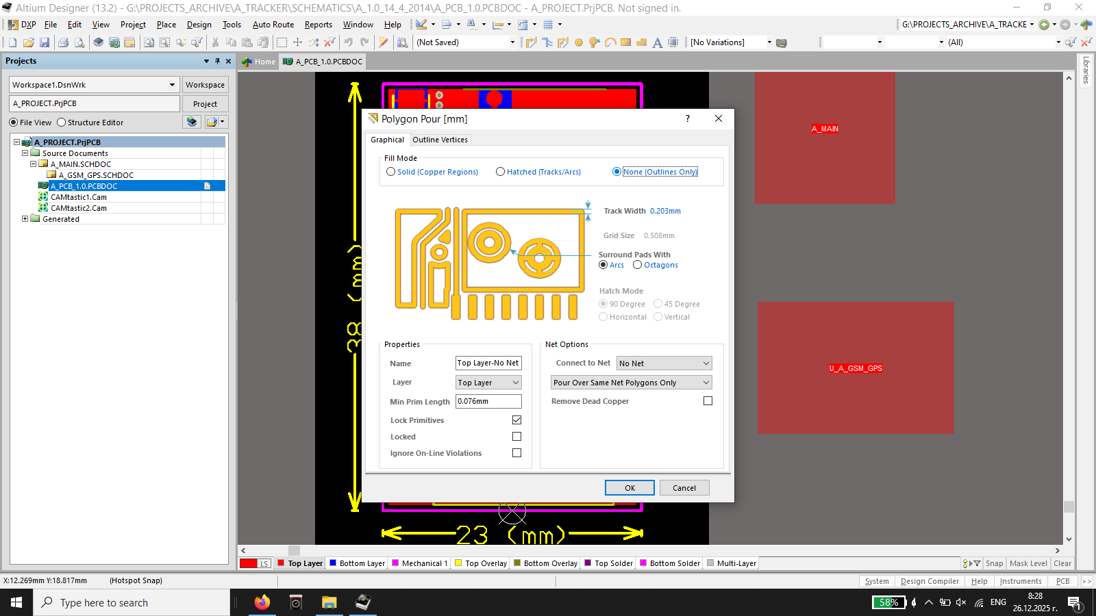

От падащота меню Place се избира Polygon Pour...
Отваря се джам, надписан Polygon Pour и в него горе има три опции - Solid, Hatched и None.
Избира се Hatched и после в опцията Surround Pads With се избера Arcs.
Аз съм с 13-ти алтиум и тези опции ми излизат по дифолт.
Щом твоя приятел задава подобни въпроси, значи му е много рано да има предявените претенции за кръгли форми... :D

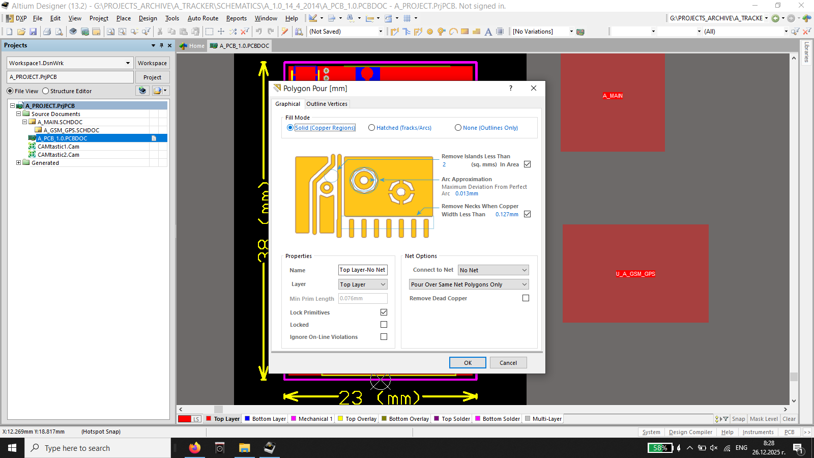

И после хачед полигона се състои от 10 млн компонента .. то това е идеята на солида ама уви алтиум така са го направили че ни едното да не работи и това няма борене :)
P.s. няма борене в 17-та, по-новите може и да да оправили нещо, това което го влияе е точността на апроксимация на окръжност в настройките на полигона, но така или иначе е апроксимация.

Hatched си е наследство от Протела и не можеше да се ъпдейтва, ако се наложи разместване на падове и вии. Не разбирам какво му вадят очите на Дедото многоъгълниците? 8O

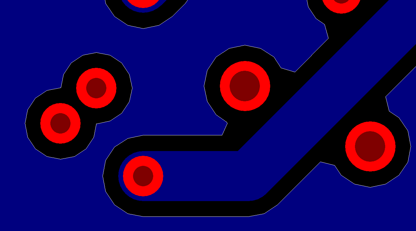

Ами ако не ме лъже паметта solid се появи с 99SE, и от този момент изпозлвам основно солид. Хачед изглежда да решава проблема с гръга, но има една уловка, тъй като го запълва с пътечки трябва да сложиш спейсинга по-малък от дебелината на пътечката, което само по себе си не е голям зор, 10 години така съм праивл платки. Да ама тая дебелина след това отива в герберите и став ето това, нещо което в алтиума изглежда като перфектна окръжност в гербера излиза съвсем различно. Естетсвено ако сложиш на хача много тънки пътечки, те няма да излизат от дъгата и ще работи. Алгоритъма на хача слага центъра на пътечката да съвпада с окръжността, и при малки диаметри пътечките на хача трябва да са много тънки за да не излизат от окръжността ... тая специфика на алгоритъма води и до доста други дефекти,съответно всеки оът губиш някакво време да огледаш да не би някъде да са се появили ткаива накъдряния.
Та те заради това от както има опция солид ако трбява да е солид го правя солид а не си играя с хач.

Прави, прави, въпроса е как са ти настройките на полигоните. Това дето Дедо показва е от платка на мой клиент, който беше оставил тая насторйка .. не помня на колко, но виите са малки, и апроксимацията изглежда грозна. Ако я сложиш на 0.001 и изглежда доста по-кръгло. За новите не знам, бях сложил по едно време 21 но не съм заглеждал дали има подобрение в качеството на дупката ...

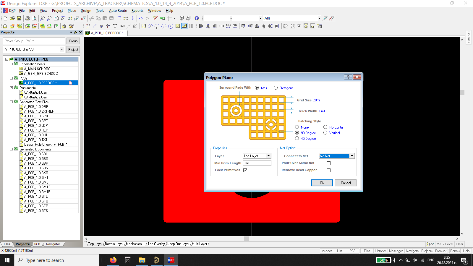

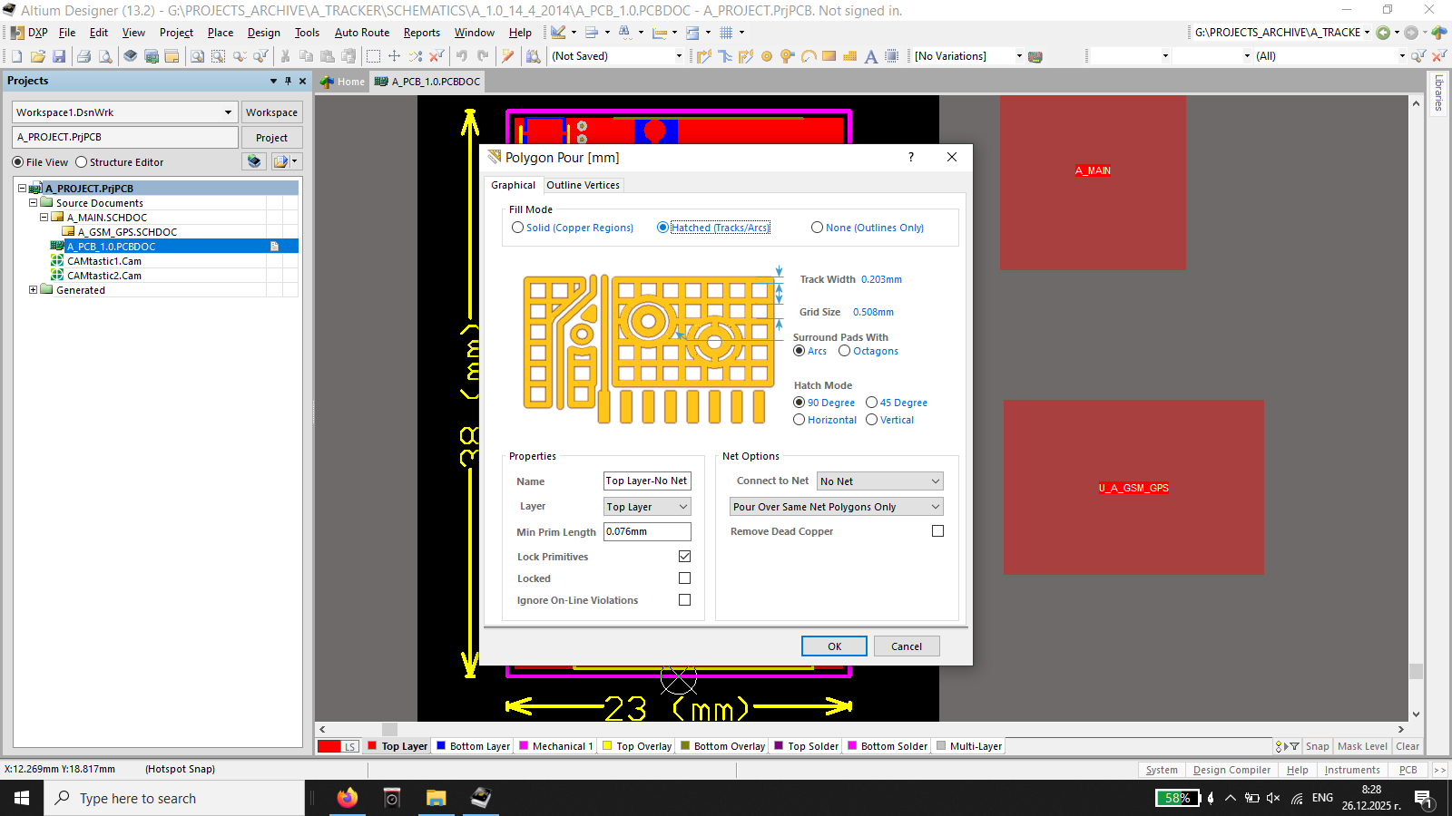

От AD21 през AD13 до Protel DXP.
