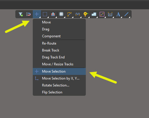

Когато местиш група от компоненти, те са си вече свързани в групата и не се местят самоволно, докато местиш цялата група. Не би следвало да се случва и никога не съм виждал да се случва. Дори да не всичките на растер, те се местят точно с такъв офсет по x и y, с какъвто е и референтната ти точка (курсора с мишката). И това, че не са били на растер, не е по вина на алтиума. Не изключвай снап-а, защото помага да позиционираш в определена точка, било център или връх на обект/примитив. Ако си разрешил разбира се да снапва по всичко, че и на всеки слой, ще стане голямо мазало при опита да поставиш групата спрямо определена точка - не винаги ще имаш успех.
Задължително, като местиш група, го прави от актив бара. Селектираш групата и после:
Altium_Active_Bar.jpg [ 33.52 KiB | Прегледано 1479 пъти ]
След това снапваш групата в която точка искаш, например център на определен отвор.
