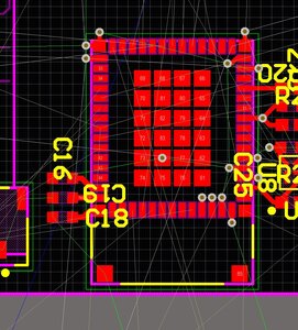

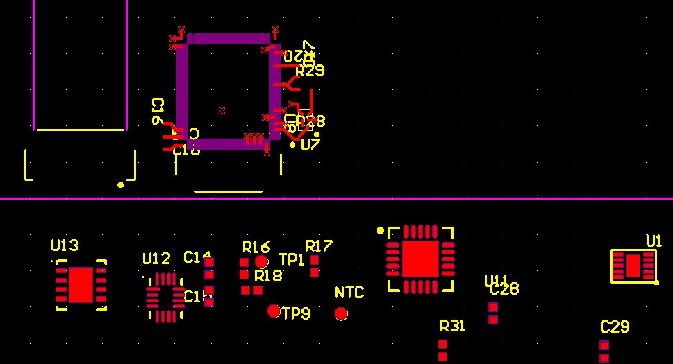

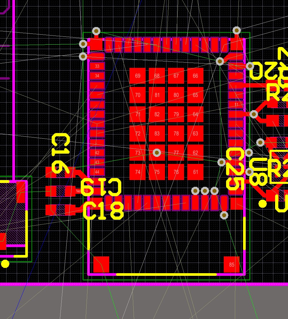

късам си тука нервите с някаква чужда платка, то почти всичко промених по нея, те тоя модул е май единствения останал с оригиналния футпринт,, и те ново 20 .. в алтиума сис е виждат падовете, и стенсила се вижда, в гербера няма нищо, само солдер маска и то само на външните падчета ... не съм далеч от идеята да сложа и там мой корпус ама ... ооо сега виждам, не е смао той ... има и един FPC конектор до него съшата работа, но него дори и солдер маската му липсва в гербера, някаква идея защо не излизат. Глкедах гледах ама не виждам нищо нередно.

мм нещата започват да загрубяват, някой път ги експортва. И друго дърво, ня някои компоненти им изчезва paste слоя, трябва да ъпдейтна от библиотеката и тогава се появява. Това някакъв странен бъг ли е, нещо с тая конкретна платка ли е .. голямо дърво ... има много критични размери аз затова мъча клиентската ама .... ще взема да направя едно копи пейст и ....

Не знам дали в твоя случай е така но аз съм имал няколко пъти проблем с платка правена с доста по ранна версия на Altium по която работя с по новата версия. Всякакви страннотии се получават. Поне аз съм решавал проблема със създаване на нова платка, и копи пейст на всичко от предишната в новата. Имам спомен че пак не е минавало много гладко но съм позабравил. Не ми се е случвало последните 2-3 години да се боря с подобен проблем.

Аз съм на 17, на 23 не мога да му свикна на интерфейса, тъкмо го наглася да ми харесва и той крашне и пак всичко се вижда по старо му. Странни неща стават, ще пренаправя и двата корпуса и да се свършва, да занм поне че не е това.
