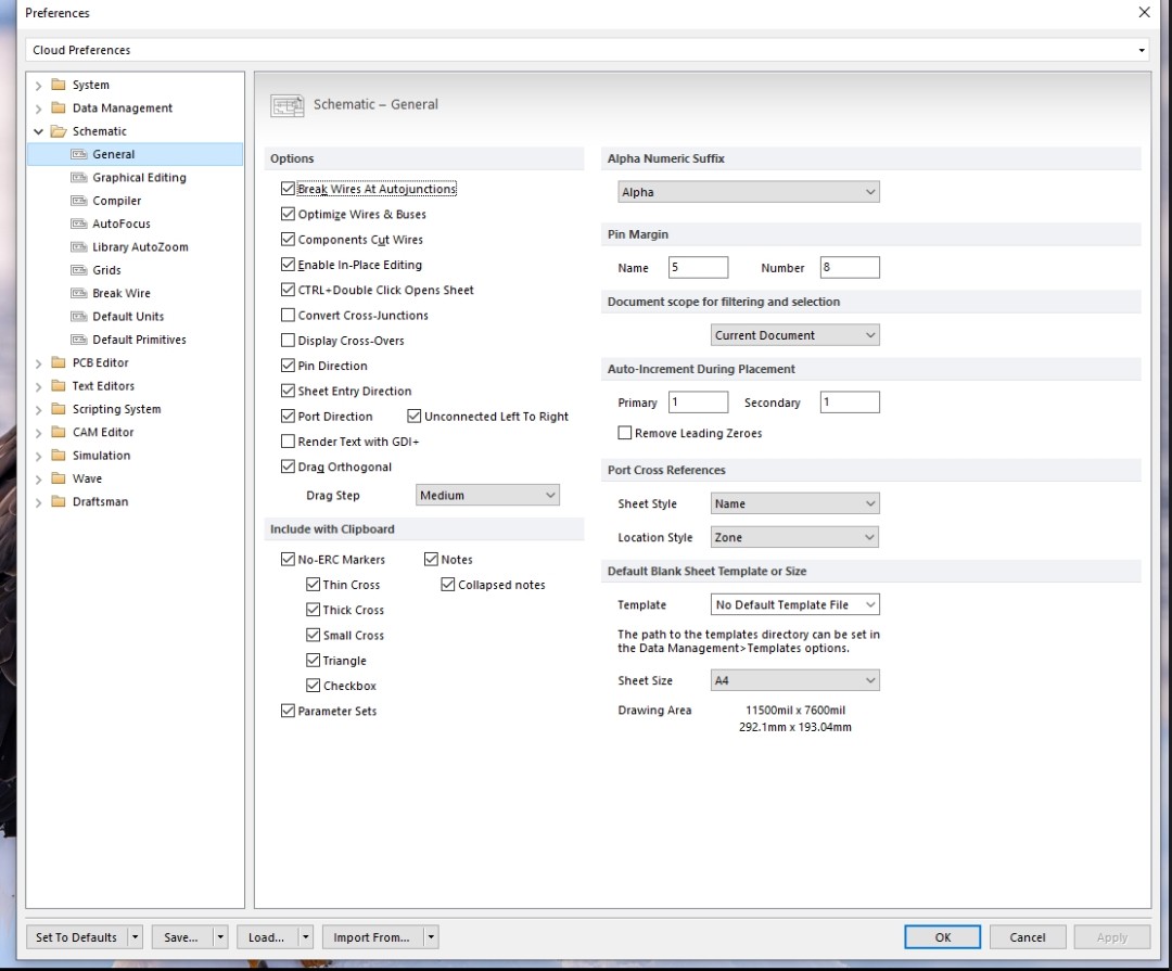

Относно онова странно разпечатване отляво надясно и т.н. Колегата каза че е намерил опцията
https://electronics.stackexchange.com/q ... e-printing
Screenshot_20250827_154130_Viber~2.jpg [ 122.02 KiB | Прегледано 1865 пъти ]
