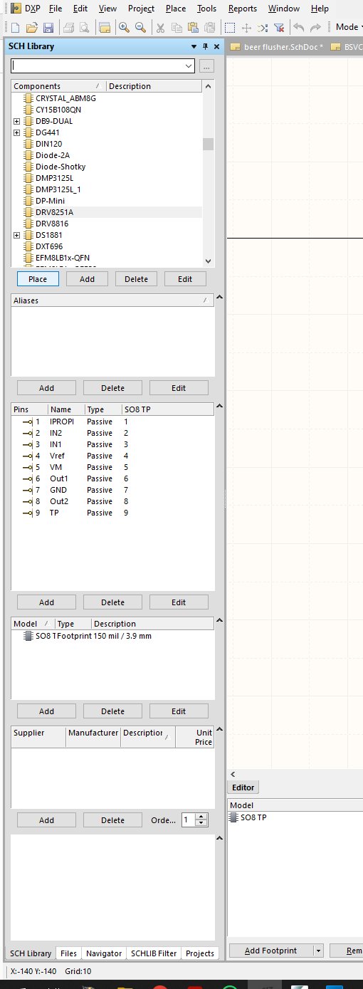

Абе не знам какво му стана, обаче от една седмица панелите на PCB, Schematic, Projects ... стоят разделени и не искат да сатант един панел с табове. Правя ги да са като на картинката, отварям нещо, примерно pcb библиотека и пак ги разделя. Това направо ме убива. Ако знам кой идиот е решил че тия панели тярбва да са отделни на мига го затривам ... явна е настройка защото ми позволява да ги вадя и извън прозореца на алтиума ... някой да знае как се оправя тая "екстра"

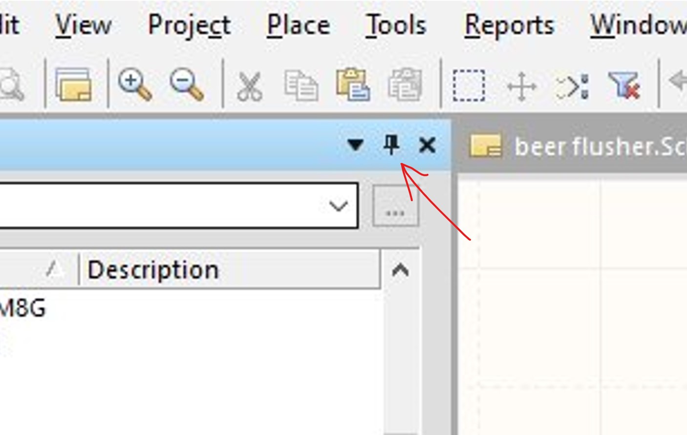

Тони, не ти разбрах мисълта, ама не мен обикновено трябва да ми се обяснява с прости думи. Какъв е проблема при теб, че не е закачено отстрани и да се скрива, когато работиш на основния прозорец ли? Напълно съм убеден, че си наясно с функцията на габърчето, ама за всеки случай:
Screenshot 2025-01-31 223758.jpg [ 105.36 KiB | Прегледано 4780 пъти ]
Или питаш за нещо съвсем друго от docked mode и floating mode?

Всъщност взех да схващам, това на картинката е което целиш, така ли? А как изглеждат "разделени"?
Съб Фев 01, 2025 12:43 am
Мнения: 30926
Мнение Re: Altium Designer...
Да това на картинката целя, а като се разделят пример о PCB отива под това със структурата, или лайбрарито .. а често са три, структура, лайбрари и пцб ...аз ги събирам на едно и по някое време се разделят, направо .. значи тия поразии почнаха преди седмица. Кликах шорткът за това как да прави завоите шифт-спейс ...то и сега не мога да ти кажа такъв ли е, аз го клиам машинално ...и не работеше и реших че кликам грешния, пробвах контрол, алт.. по едно време се изнервих ...по късно рестартирай, шорткъта за завоя започна да работи, но се появи това в по-предния пост, че позволяваше къси, и тая проблем с панелите. Отделно от време на време нещо му става спора да експортна степ изобщо 3D ...не съм открил още точна методика за оправяне, като че ли смяна на воркспвйс, отваряне на друга платка, генериране на 3д, рестарт на алтиума ...ако не го рестартирам проекта в който е спряло да генерира все така си се чупи ...омаза се нещо ама не разбрах какво и защо, освен да го преинсталирам ...хич не ми се ще

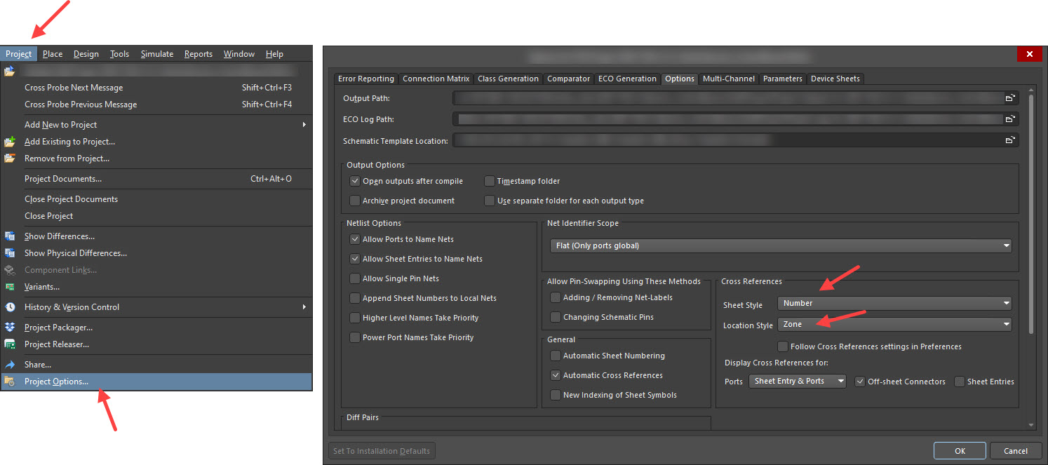

Преправям голям борд със сериозен хардуер вътре, SoC, DDR-ки, всякаква периферия и други high speed. Схемата е на един колега, нямах време аз да я пипам (ски ваканция имах), както беше предвидено. Имаме специфичен начин да изписваме наименованието на всяка схематична страница, която трябва да съдържа определена информация и под 20-25 символа не пада името. А схемата е с 35 страници. И естествено е пълно с портове, като повечето от се разхождат на поне две-три други страници. И сега, като е сложен порт, със сравнително кратко име, до него се появява текст, който указва другите дестинации на порта - с пълното наименование на всяка страница, после и координатите. И е една паяжина от текстове, дето понякога излиза извън А3 формат на страницата. Забравих откъде се оправя това нещо. А съм го правил поне 5 пъти в миналото. Искам само номера на страницата и координатите, без името. Не го откривам нещо нито в Options, нито в Preferences. А е там нейде. С тази нова документация се изгуби директния google search, както беше едно време. Просто вече не намирам нищо друго освен официалната им документация. Може би трябва да им ровя във форума, ама и там ще загубя време, щото не съм го ползвал, не знам дали имат опции за търсене на темите.
Чет Фев 20, 2025 1:15 pm
Мнения: 1076
Намерих го. Грешно съм търсил в Preferences, където също има в схематика сходна опция за Port Cross References, това е генерална опция. Оправих си схемите като бръкнах ето тук, дано е полезно на някой друг, ако се сблъска с това:
2025-02-20_12-27-34.jpg [ 205.48 KiB | Прегледано 4522 пъти ]
Чет Фев 20, 2025 2:32 pm
Мнения: 12174
Полезно, и така като го сетнеш ги съкращава, за да влязат в страницата, а като кликнеш виждаш цялото име или нещо различно? Т.е. няма нужда да минаваш от А3 на А2 за да видиш името? Може и да съм разбрал грешно.
