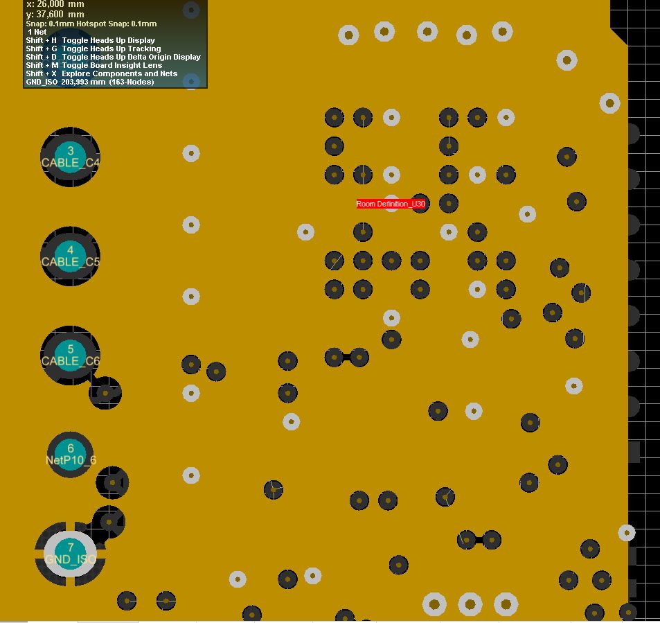

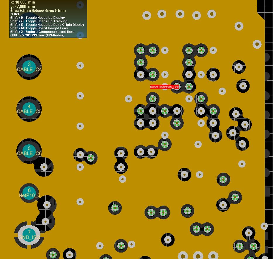

АБе пак се връщам на тоя проблем. На никой ли не му се е налагало да прави тая хакерия? Да маха ринговете на неизползваните в даден слой вии? Така се освобождава място, което е удобно и за рутене и за полигона (иначе става като швйцарско сирене). Ето в картинки за какво говоря:
Clipboard04.jpg [ 114.55 KiB | Прегледано 5627 пъти ]
Clipboard02.jpg [ 88.79 KiB | Прегледано 5627 пъти ]
Ясно се вижда какво се печели. Въпроса е, че има два варианта да се прави - единия е да се работи на full stack вии. Ама това е зверска хамалогия, защото трябва ръчно на всяка вия да си нагласяш кои са опроводените слоеве. Аз поне не можах да измисля как да стане автоматично.
Другото е има един тул - "remove unused pad shapes", който преравя целия дизайн и изхвърля всички неизползвани рингове. Обаче го прави като постпроцес. Не го отразява в леър стека на виите, там си се водят нормални (въпреки, че след него вече не са). А и после ако сложиш нови вии, те са си нормални, трябва пак да го пуснеш наново. Което си някаква тъпа кръпка.
Чета по форумите и се чудя, аз ли съм единствения дето му трябва нещо такова баси. Може да правиш слепи вии, дето е 100 пъти по сложно нещо, а това дето е елементарно, не мога да го измисля как да стане.

Бих могъл да ги селектирам една по една през имената на нетовете, ама ще полудея. То и сега мога да задам индивидуален стек на всяка виа, ама това е лудост. На платката има в момента 958 вии, а имам да дупча още, демек ще мина 1500.
Трябва да може някак си глупендера сам да слага/маха ануалните рингове на вътрешните слоеве, когато има/няма връзка. И това да става на момента докато рутиш , а не с постпроцесинг (последното е ясно как става, ама е кръпка, а не решение).

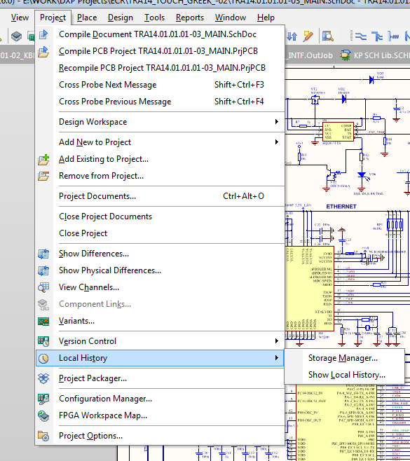

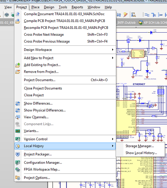

Project -> Local History -> Storage Manager
Същото става и с десен бутон върху проекта, Local History -> Storage Manager
Отваря файловете на проекта и могат да се редактират (преименуват, трият и т.н.) като това се отразява автоматично в проекта.
Обаче не мога да му хвана спатиите, първия проект на който го отворя остава все едно като по подразбиране и се показват само неговите файлове, независимо от кой друг проект го отворя.

Dimitar написа:
velio написа:
Въобще нямам такова меню Local History в Project.
Ей го де е. Това е на 16. На 09 е на същото място, предполагам на всички междинни версии е там.
