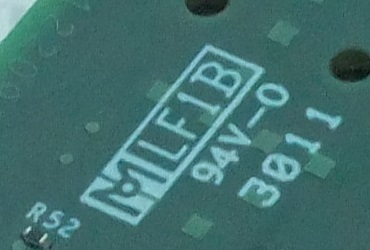

BTW ... какво трябва да означава: [M]LF1B
( среща се на разни платки )

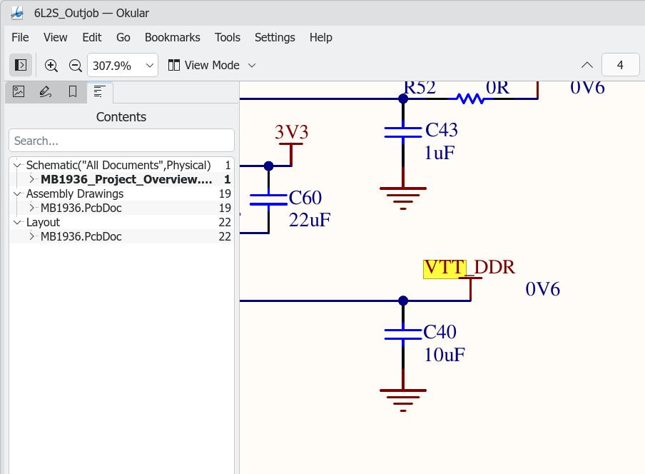

Някакъв отвратителен вюър за .pdf за пингвин - Xreader. Намира "VTT" и двете места. Със зуума всичко е наред.

... прилична читалка на .pdf за пингвин?
Okular - работи добре и намира и двете VTT-та на Дедо:
20241030_095936.jpg [ 50.68 KiB | Прегледано 2103 пъти ]
По принцип ползвам KDE и в тази връзка другите 2 задължителни програмчета са:
- Krusder - Нортън/Тотал командер;
- Kate - текстов редактор.

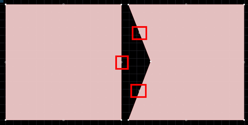

Я така и така темата се е раздвижила, та да пипитам.
Оформям медно поле. Дефинирано е от плътни квадратни "точки" в ъглите, и незапълнени в средата на всяка от страните.
Когато кликна върху незапълнена точка за да я хвана, ту я хвана, ту не я, ту пак имам успех, ту преместя цялото поле. Или накратко: цялата работа е жив хазарт.
Та, къде греша?

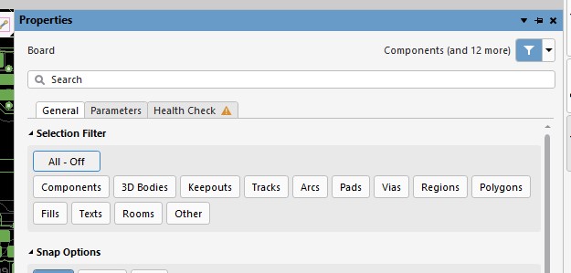

Не ми стана ясно какво точно правиш и отговарям общо.
Сещам се за два начина решаване на проблеми при избор на обект в Алтиум:
- Display Popup Selection Dialog - в PCB редактора - Tools ->Preferences ->General->Display popup Selection Dialog -> чавка
- Selection Filter - пак в PCB редактора - Nothing Selected -> Panel Properties -> Selection Filter -> All Off -> избираш типа обекти, които искаш да местиш.
В случая типа на "точките", които искаш да местиш. Дали е fill, region, или нещо друго.
Втория начин го предпочитам, особено като нагласявам текст, като бял печат например.
Selection_Filter.jpg [ 36.39 KiB | Прегледано 1925 пъти ]
Чет Ное 14, 2024 11:50 am

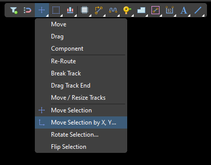

al_at ти го обясни добре, ползвай си пропъртис на панела и си селектирай това, което искаш да местиш. Не забравяй и опциите в Active Bar, там можеш да укажеш дали да местиш или единичен обект, или селекция, вместо да се бъхташ с мишката, щото Алтиум по дефолт ще иска да си мести само един обект. Също, което ми допада е, че можеш да местиш по зададени от теб стойности в координатната система.
ActiveBar_Altium.png [ 13.1 KiB | Прегледано 1916 пъти ]
Исках всъщност да питам какво е кадратна точка, незапълнена в средата?

Ето за какво попитах:
altium.jpg [ 41.75 KiB | Прегледано 1906 пъти ]
Няма хващане тая гад. :lol:
