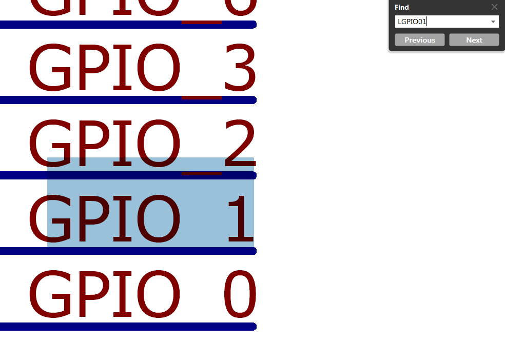

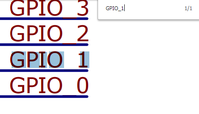

с по-голям зум, нетрепваща ръка на снайперист и забавен пулс, успях:
alt-toni3.PNG [ 16.55 KiB | Прегледано 1938 пъти ]
но шрифта е друг
което малко ми заостри вниманието. все едно си проспал сигнала и не си го вързал никъде (намерени 1/1). а знам, че е вързан.
отивам там, където е вързан
alt-toni4.PNG [ 4.81 KiB | Прегледано 1938 пъти ]
и опала...
впечатлява и намерени 0/0 (това след копи-паста)
в буфера има
50 0a 49 0a 4f 0a 5f 0a 31 G.P.I.O._.1

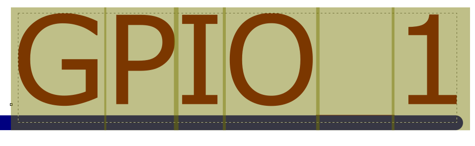

още малко дебъгване:
лалтиумския pdf, отворен в илюстративната програма
alt-2.PNG [ 8.26 KiB | Прегледано 1917 пъти ]
няма стрингове.
всяка буква е отделен обект (във файла на тони)
във въпросния файл, с който ми започна разследването, има единични обекти, но има и групирания по 2-3 букви (малките хиксчета)
от там нататък, като се селектират в някой ридър, как той ще ги интерпретира в стринг, си е божа работа.
интересното при тони е, че двете споменавания на GPIO_1 изглеждат абсолютно еднакви, но се слектират по различен начин.
все пак са на различни страници, знае ли човек.

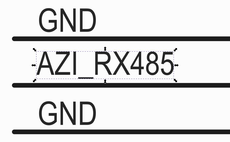

Опитах с Inkscape моите PDF-и. Между другото, не е лоша програмка като за безплатна.
В моите PDF-и стринговете са обекти, а не всяка буква.
ДедоБоре, май твоите клиенти, пък и Тони, трябва да се научат как се правят PDF-и с Алтиум.
Алтиум има доста кусури и бъгове, но може би това е по-скоро от настройки или не знам от какво,
мога само да гадая. На картинката е импортиран PDF файл в Inkscape, разгрупирани са обектите
и е избран един обект/стринг, който се движи като един обект.
Inkscape_Altium_Strings.JPG [ 36.65 KiB | Прегледано 1830 пъти ]

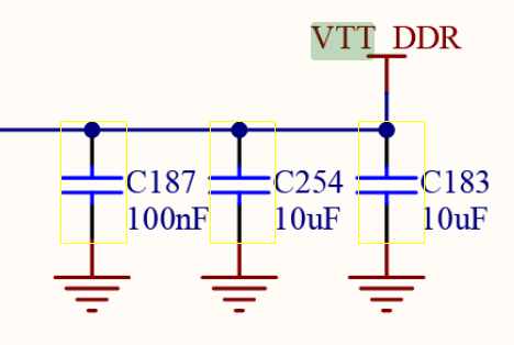

може ли да направите експеримент:
- сваляте схемата цък
- отваряте в акробата
- търсите VTT
трябва да го намерите на 2 места
- повтаряте същото с друг ридър
в хром (дъртичък - 109) при мен търсенето го намира само на едно място - при PMIC-а
в още по-дърт (81) пък въобще не се отваря.
относително прясна мозила го отваря, намира го на 2 места, ама ми рисува едни красиви картинки... бели квадрати на зелени черти (по Миленището) - жълти правоъгълници на бял фон.
moz-1.PNG [ 22.1 KiB | Прегледано 1780 пъти ]
явно се справя по-добре с реконструирането на стринговете, но пък зума е безполезен

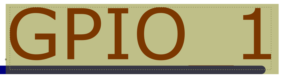

InkScape май го интерпретира коректно стринга

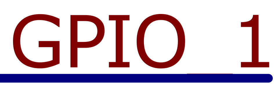

и май, все пак, (д)ефекта се върти около кърнинга
alt-kern1.PNG [ 16.45 KiB | Прегледано 1781 пъти ]
кърнинга се вижда много добре. на всяка по-тъмна ивичка при запис се кълве на отделен обект
alt-kern11.PNG [ 18.71 KiB | Прегледано 1781 пъти ]
без кърнинг (може би) става едно цяло
alt-kern01.PNG [ 16.35 KiB | Прегледано 1781 пъти ]

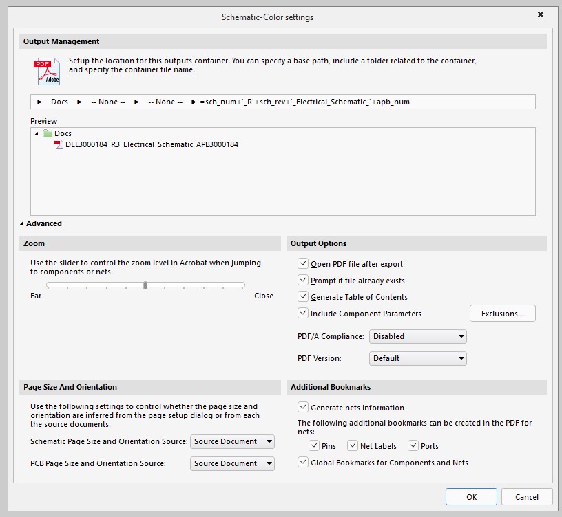

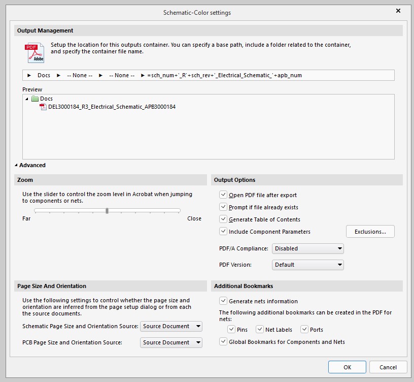

Всъщност в настройките не правя нищо особено. PDF/A Comliance - Disabled, PDF Version - Default.
В SmartPDF дори и тези настройки ги няма, но в генерираните файлове търсенето също си работи.
Пробите ги правя с последния Алтиум 24.10. Нямам представа за по-старите Алтиуми.
В файла на ST, Хром Version 130.0.6723.70 (Official Build) (64-bit) - последна версия открива VTT само веднаж,
Microsoft Edge - също само веднаж.
PDF X-Change Viewer го открива коректно два пъти.
В работата нямам Inkscape да го опитам с него, а не можем да инсталираме каквото си искаме.
PDF_OutJob_Settings.jpg [ 111.51 KiB | Прегледано 1760 пъти ]
