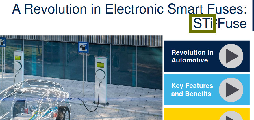

Н'бабане Гт'муан'га написа:
https://www.st.com/content/dam/ces23/pdf/sti2fuse-presentation-ces-2023.pdf
Бива, но е подходящо само за автомобили Субару...
subaru_fuse.jpg [ 121.26 KiB | Прегледано 1846 пъти ]
Не си разбрал добре. Само Субару в червен цвят и със зимни гуми.
Чет Окт 24, 2024 12:59 pm
Мнения: 12826
Мнение Re: Altium Designer...
Амиии, червена Импреза STi ще изглежда баш като циганско Ферари... :mrgreen:

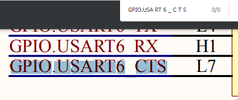

гледам една схема... 30 страници
не си признават с коя версия е правен, поне в pdf-a няма инфо
halt1.PNG [ 21.68 KiB | Прегледано 1605 пъти ]
селектвам сигнала
копи-паста в търсене
нищо не намира, естествено
в буфера:
47 50 49 4f 2e 55 53 41  0a 52 54 0a 36 0a 5f 0a  GPIO.USA.RT.6._.
43 0a 54 0a 53                                    C.T.S
ъъъ?

печатна грешка :D
тези около него пак ли са така

Току що изпробвах търсене на нетове в PDF, генериран от Алтиум - работи си без проблеми.
Не знам с какво и как е направен този PDF с "интересно" поведение.

TheWizard написа:
печатна грешка :D
не е, всички са така.
малко разследване:
това, което показах, е от вградения ридър на хрома.
в акробата не е така.
може би с външен екстеншън с други pdf библиотеки в хрома ще е друго, ама не ми се експериментира, поне за сега.
файла е 70МБ (за сравнение подобен pdf от ментора е 100-200К максимум).
информацията с какво е слепен е оскъдна
/Creator (Altium Designer)
/CreationDate (D:***)
/Producer (llPDFLib 3.x)
/Author (***)
/Title (***)
/Subject ()
/Keywords (Altium)
бодро е обявена версия на pdf 1.4, макар че има елементи и от следващите спецификации.
но така или иначе това са само декларации, никой рендер не им обръща внимание.
тежка компресия, при това в поредица от матрьошки - в компресиран обект има други компресирани обекти, които също съдържат такива.
без компресия са ~55K обекта, след първата декомпресия скочиха на 130К (от 70МБ на 230МБ)
но още не се виждат обектите на самия текст как са дефинирани и от къде идват тия произволни тълкувания.
огромни части от файла са посветени на JS (всичко е ~3.5 млн реда)
та си извадих само една страничка, да ми е по-лесно (JS частта си замина, явно не е част от всяка страница).
все пак остава един съществен 'бинарен' блоб, който популярните библиотеки не го декомпресират и е трудно да се видят точните примитиви.
предварителното ми заключение е, че става някаква каша с интерпретацията в различни библиотеки на кърнинга в шрифтове със смесен енкодинг. в случая Times New Roman е вкаран и в двата варианта (ТТF и PF*), отделно се ползва и вградения в рендера. Всичко това цъфва в неймспейса едновременно и кой шрифт в кое текстово поле ще се 'обади' е непредсказуемо.
определено следното търсене на шрифт
/Type /Font
/BaseFont /Times#20New#20Roman
/Subtype /CIDFontType2
/CIDSystemInfo <</Ordering(Identity)/Registry(Adobe)/Supplement 0>>
ще дава различни резултати в акробата и в гугъля. последните надали са били склонни да плащат роялтита за всеки хром по света.
как да е.
трябва да се живее с тая ситуация.
заключение: лалтиумски файлове трябва да се ровят с акробат (само)

ако схемата е част от цял документ ( с описания )
вероятно чайника е да е използвал некъв PDF редактор и да се е омазал енкодинга
ба ли го :)

Схемите, които съм генерирал с Алтиум, могат да се ровят без проблеми с Chrome, Edge и PDF X-change Viewer.
Acrobat нямам инсталиран, нещо не ми допада. Иначе като обем - схема 12 А3 страници - 2.6МВ.
