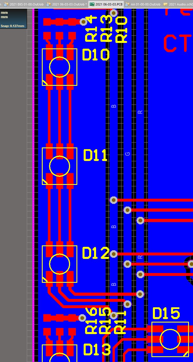

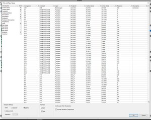

Вече съм шах и мат ... някои компоненти липсват в P&P фйала .... 5 пъти гледах, няма разлика нито в схематика нито в PCB, R10 го има, R11 го няма, всичко им е едно и също, с изключение на дезигнатор естествено .... някакви идеи ?Това се слкучва на Altium 17.1.9 .. те так като на снимката, D5, D8 , D11, D12 ... а не е да ги няма .....

Тази мизерия се случва, ако не са изравнени всички уникални идентификатори на компоненти между схема и платка.
Може да има всички компоненти, но да не са изравнени ID's.
Това се прави в меню в PCB editor Projects -> Component Links
Изравняваш ги ръчно или автоматично и тогава трябва да излезе P&P.
Има и още една възможност - въведени варианти на монтаж.
И трета възможност - компоненти с атрибут Standard No BOM.
Но за втората и третата възможност се съмнявам - предполагам, че не си бил в безсъзнание,
като си правил проекта, схемата и платката :-)

Абе то проекта го правих аз, но друг му слага параметрите, ще погледна, Имам мой си параметър exclude from BOM, но няма как да е от него . Може би е това с ID-тата, сега ще проверя.

ммм не ... имаше 3 на които им се оправиха линковете, те изгряха, но една купчина липсват ... тъпотия някаква
п.с. това са проекти които май оригинално съм правил в protel 99SE ... не знам може ли при импорта нещо да се е объркало.

Да като му кажа да включи и тия от вариациите и се появяват, обаче от де вариации ... бъгавина някаква ще да е.

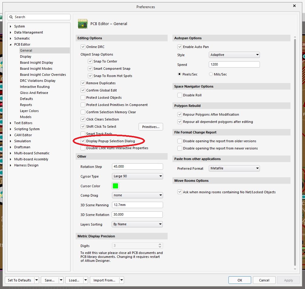

Абе как селектвате обекти които не са на топ слоя, в смисъл , не топ слой като мед а като графичен слой, т.е. лежат под други. Да речем poligon cut обект, ся с много кликане успявам да му звадя диалога, но не мога да го селектна за да му редакйтирам точките, това енякаква огляма простотия. Не знам настройка ли е някъде, преки като че ли по-лесно успявах, от както преинсталирах да сложа лицензната версия успеваемост 0.1%
Съб Сеп 28, 2024 7:55 pm
Мнения: 1654
Мнение Re: Altium Designer...
Tools->Preferences->PCB Editor->General слагаш чавка на Display Popup Selection Dialog
Така, като имаш няколко обекта един върху друг, можеш да избереш точно този, който ти трябва.
Иначе, ще имаш по-голям късмет с тотото или руската рулетка, отколкото с избирането.
Display_Popup-Selection_Dialog.JPG [ 198.16 KiB | Прегледано 1473 пъти ]

Точно с това нещо се борих преди 4 дни, защото заредих едни фирмени настройки, дето са ужасни и точно тази опция не беше чекната и менюто за селекция изчезна. Дълго време търсих, докато намеря къде да го разреша. И това се случва често с Алтиум защото за да си power user трябва всеки ден да работиш с това нещо. Къде къде по-лесно беше преди 10-15 години.
Тони, един съвет - забрани си селекцията на Pad като работиш с Алтиум. Неща които ти трябват като Component, Via, Track, Polygon, Text и т.н. - да, но това със селекция на Pad ще ти докара много главоболия в определни ситуации.

Да това помага, що майни отнесоха вчера ... но като цяло подхода е много аматьорски, толкова ли не могат да отворят някой графичен редактор да видят как са го направили хората .. изобщо голяма мъка .. ам акакво се чудя, че чисто платкаджийските им функционалности са куцо измислени, какво остава за таквиа неща. Значи всички тия UI девелопъри и прогрмаисти, всяка седмица им се дава такс за платка и ако не го изпълнят в норматив директно се разстрелват на място, само така ще се научат да правят изпозлваеми и работещи неща. Писнало ми е от всякакви педали които само се чудят как да счупят работещи неща за да си оправдаят жалкото съществуване ... в такива моменти без грам замисъл мога да затрия 6-7 млрд ....
Нед Сеп 29, 2024 5:39 pm
Мнения: 1654
То тази настройка си я има от времето на Протел, но тогава си беше включена по подразбиране.
Сега светлите умове от Алтиум са решили да е изключена по подразбиране.
