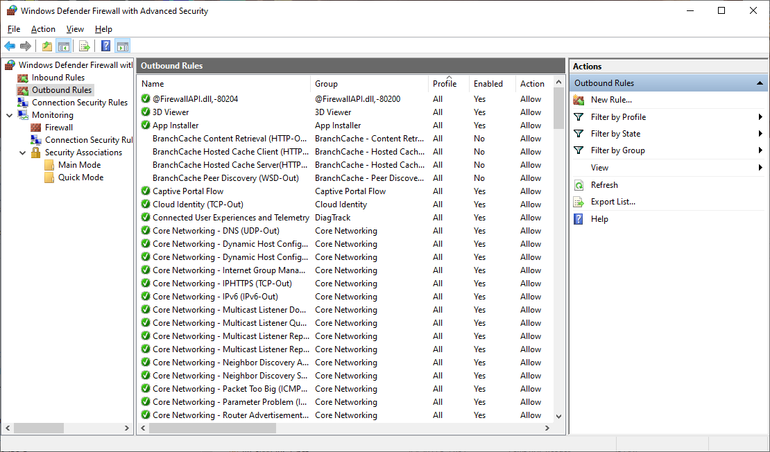

Мисля че тука става:
Clipboard01.png [ 80.66 KiB | Прегледано 2934 пъти ]
Добавяш правило за Алтиум, ако няма. Но от някоя версия нататък мисля че при инсталацията си слага правила и ти просто трябва да го редактираш. Т.е. забраняваш достъпа. И после всеки път при стартиране ще те пита дали може да ползва. Внимавай за кой network редактираш правилата - трябва да е за активния в момента, щото иначе няма да има ефект
Абе не съм го правил специално за Алтиум, ама за други софтуери работи.

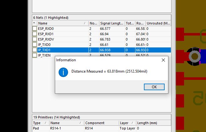

Мнения: 30926
Мнение Re: Altium Designer...
Абе ... то и Дедо тия днинещо го гледа алтиума, ама аз съвсме на скоро рутих етернет тая изравнявах дължини. Да със 17-ка съм ама подозирам е същото и в 24, не ми се отваря сега да гледам .. ами като не може си не може :) Някой наясно ли с точния алгоритъм за изчисляване на дължините, до вземем неразклонен нет, защото при разклонения нещата съвсем се осират. В PCB панела виждам едно, селектвам пътечката меря друго. по долъ скрийн шот.
Единия проблем е точно каквото си мислех, ако имаш късичко парче, което е под друго парче, няма нужда да обеснявам предполагам защо се получава в алтиум така, то мери и двете вместо само по-дългото. Обаче на тая пътечка виждам само едно такова, и нямам обяснение защо има разминаване :) или аз поне намирам само едно :)
Ето това е голяма простотия, как може да не проверява и елеминира препокриващи се сегменти. Изобщо ... бозава работа, а за това сегментиране, има усещането че това не са го променяли последните 20 години, и май само по-зел става :)
