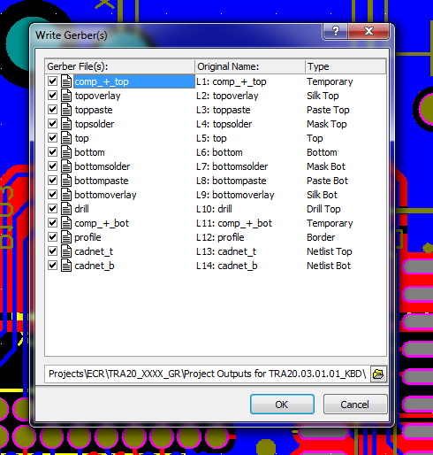

Мнения: 3547
Мнение Re: Altium Designer...
Бай дъ уей, ще се занимавате с глупости?
Най-лесно става през ODB++
Експортват се към ODB++ слоевете които са необходими, обикновено опцията по подразбиране на board outline върши идеална работа.
После от Camtastic-a се експортва към гербер и всичко е ок. Нищо не настройвам, (освен необходимите слоеве) и никога не съм имал проблеми с платкиджии. Получават се файлове без разширение, но пък затова с достатъчно ясно име кой какъв слой е, включително и "profile" файл, който е всъщност очертанията на платката.

sparkybg написа:
Относно герберите - експортвам с "File->fabrication outputs->Gerber" и после от CamTastic - File->Export->Save Gerber за слоевете и File->Fabrication outputs->NC Drill Files и после пак от CamTastic - File->Export->Save Gerber
На мен си ми изглежда бая сложно. Сравнено с това примерно:
PCB Editor: File->Fabrication Outputs->ODB++
CamTastic: File->Export->Gerber
Излиза всичко, слоеве, дрилове, контури... Файловете нямат разширения ама какво от това, стандартни RS-274-X файлове са. И без туй едва ли някой софт гледа разширенията.
