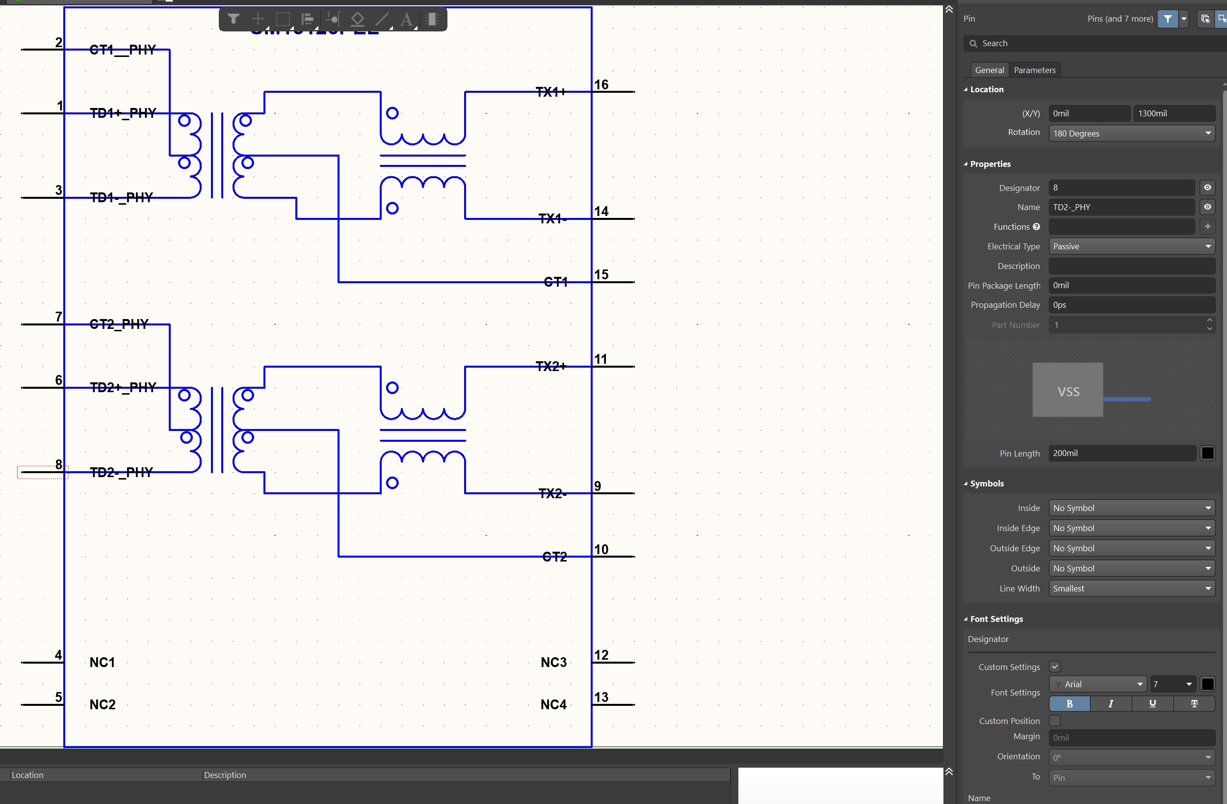

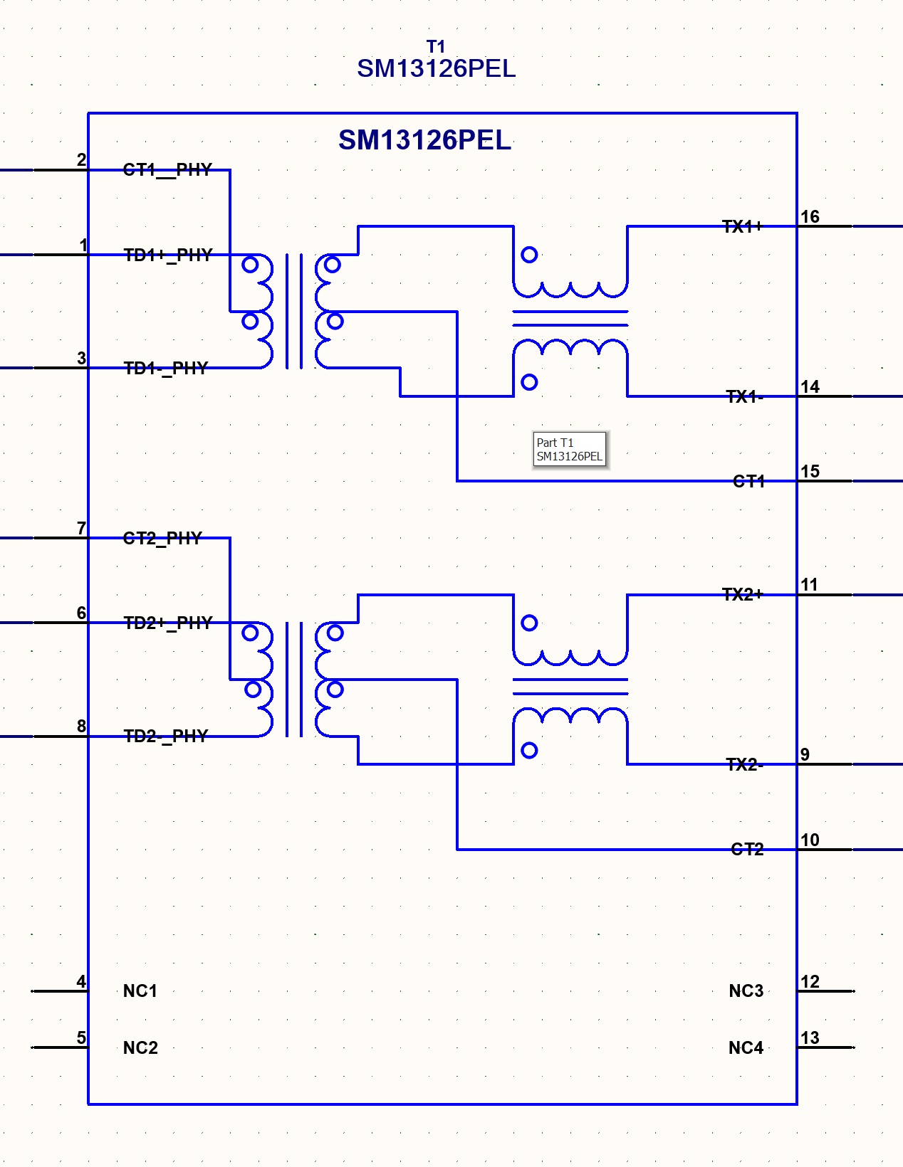

Днеска транслирам едно малко проектче от ПАДс в Алтшитиум....По едно време гледам в схемата например на МЦУ то съм нарисувал че вътре в МЦУ то има пул-уп на РЕСЕТ пина , като поглежам името на пина РЕСЕТ е пресечно от линията дето показва че имам ресет пулъп.Ще добавя снимка утре от работата.
Отварям схемнта библиотека и взех да се чудя как беше системата да преместя името на пина неиде другаде.... след чудне и четене около 20 мин се обаждам на мои бивш колега дето е гуру на Алтшитиума.... и той вика ...а не може да го местиш произволно , само по хоризонталата ...
ей.... направо ми кипна...ми 21 век сме ,може ли таква дърводелщина ,аз си мислих че за 3 години дето на съм пипал тва са го оправили , пак да напомня 21 век сме ...
Ако взема да пиша в темата за псувни .... сигурно роман ще напиша....
Нямам думи меко казано
Те не могат а ходят ,тръгнали на състезание по бягане да се пробват .... бахти и дървесата ,бахти и чудото.
Чет Фев 08, 2024 4:56 am

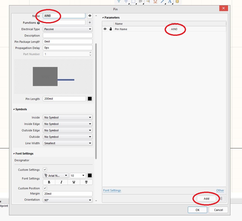

Иначе, това ограничение може да се заобиколи, като скриеш името на пина, а към пина добавиш видим
параметър със същата стойност - т.е. името на пина. Параметрите могат да се местят във всички посоки.
На картинката съм показал пин с името си и с параметър същото име - и двете са видими.

Мнения: 1383
Местоположение: Phoenix AZ
Мнение Re: Altium Designer...
Ал_Ат
(Адаши сме по фамилия BTY)
Не знам кои как и т.н , в тая фирма дето съм не емного проблрматично описаното от мене... Ама съм работил във фирми дето си има вътрешно фирмен стандарт за това как изглежда схемата, документацията на платката и т.н ...бе з това не може да релиснеш нищо.
повечето съфорумци също им дреме на чадъра за такива неща ,но аз собствено съм си изградил свой личен стандарт и гледам да си го спазвам.
Отделно забелязах че като спестиш нещо сега ,после ти се връща 5 пъти тъпкано като вземеш да ебъгваш зарни тикви като ремонтните техници и от сорта почнат да ти задава тъпанарски въпроси кое ,как и къде е даташита на едикоеси и т.н.
При положение че това дето описвам е реализирано на всички по популярни КАД и е направено да е елемнтарно ,то тупащите се по гърдите АЛШИТИУМЦИ са го направили по наи сакатия начин ....
Тва с ресета го оправих и естествено ще оправя и другите ,ама на КАД дето искат 12к и да е сакат ...аи стига де ......
Ето следвашото дето трябва да оправя- 12 пътитребе да ида на загася името и да го пуска накто текст ...
По идея може да се маправи ректангъл и тва вътре да го няма...да де ма утре като дебугвам няма да се наложи да отварям 100 даташити отсрани да вида коя намотка какво е.

Правил съм подобен компонент, като с малки чупки вътре в компонента съм избягвал минаването през надписите.
Но не е най-естетичния вариант. Съгласен съм, че е тъпо това ограничение на Алтиум, може да пусна идея във форума да се премахне.
Но може да не доживеем дотогава - дотогава остава вариантът със параметрите. Хубавото на почти всички операции в Алтиум е,
че могат да се правят върху групи от обекти. В случая:
- Избираш всички пинове (select touching rectangle или десен бутон -> Find Similar Object)
- Panel Properties -> General - скриване на всички имена на пинове
- Panel Properties -> Parameters -> Add Parameter -> Pin_Name (примерно) -> със стойност '.' за всички (пак примерно, просто да не са празни) -> правим ги всички видими
- Panel SCHLIB List ->Edit ->Selected -> Сортиране по пин номер -> Copy на колоната с имената на пиновете (Ctrl-C)
- Tools -> Parameter Manager ->Selected -> Pins -> сортиране по пин номер -> Копиране в колоната на параметъра Pin_Name (Ctrl-V)
- Наместване на позициите на новите надписи /параметри/
