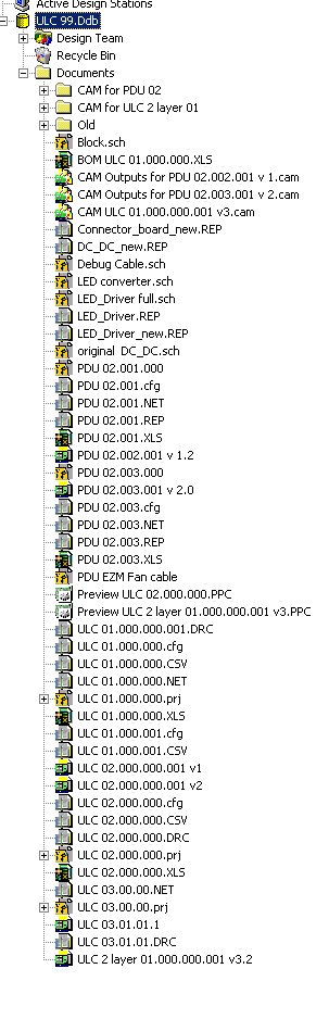

Ами да, ама не баш. В Protel 99 имаш те таква структура. Можеш едновременно да отвориш много DB файлове, те си стоят един под друг, и във всеки един от тях може да имаш няколко различни схематик проекта и всеки да си ъпдейтва неговата си платка. В Алтиум не е така. Доколкото разбирам замисъла в Алтиум, Design work замества DB файла, в него обаче правиш отделни проекти на PCB-та, и атачваш схемите към тях. Това до тук добре .. но къде са ти другите DSNWRK файлове, няма ги в дървото, не можеш да имаш няколко отворени едновременно и да ходип между тях. Може да отвориш един, той затваря другия, отделно отнема време да се отвори. Отделно малко куца е направено записването на тия проекти, ако не му кажешп по дифолт ги пише нейде си и то не там където си записал файловете н аплатктие и схемите. От тук ако съм импортитрал протелски DB, то ги отворило, но къде ги е записало не знам защото не съм се сетил да му кажа къде .. абе някаква каша ми е, не ми е удобно. Предпочитам DSN-те с които работя да са ми в дървото.
Защо са ги махнали съм почти сигурен, ама това си е техен проблем, да се научат да си структурират BD ефективно и да пишат ефективен код :)

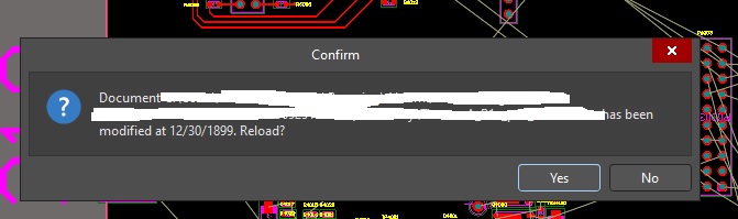

След Коледно... Алтиума днес ми показа, че съм доста стар... работил съм и през 1899...версията е законна, няма никакви патчове :)

Мне. Казал ти е, че през почивните дни не трябва да се пуска алтиум...

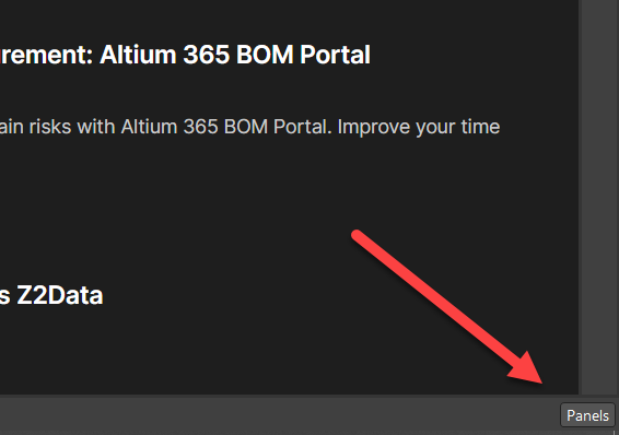

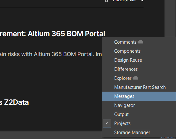

Нали това имаш в предвид:
Долу вдясно бутона Panels:
2024-01-17_18-51-40.png [ 22.09 KiB | Прегледано 2419 пъти ]
2024-01-17_18-51-50.png [ 26.38 KiB | Прегледано 2419 пъти ]
Сря Яну 17, 2024 8:55 pm
Мнения: 3547
Мнение Re: Altium Designer...
Абе това ясно. Ако не е активен прозореца, става от там. Ама ако Messages е активно, и изчезне зад основния прозорец (без да е затворено), трябва да отида в менюто с панелите, да го спра, и отново да го пусна и тогава се появява. Това ме дразни. Надявах се да има по-пряк път.
