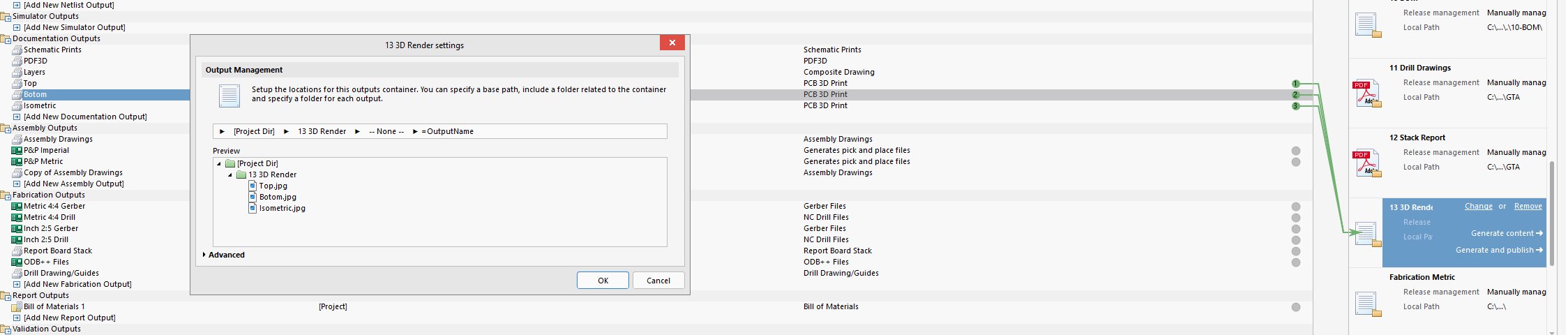

И ново питане, примерно имам 3d View, top, bottom, iso въпросът мие може ли името на изходният файл да не е само top, bottom, iso а да се комнбинира с името на файла на платката, примерно тая платка се казва GTA 01-01 съответно името на катинката да стане GTA 01-01 top.jpg ?
Ясно е че мога да сменя името на самия output, но това означава да го сменям всеки път като копирам тоя аутпут файл, а нещо се измързелих с тая екстра и взе да ми се иска само да го копирам :)
output name.jpg [ 121.69 KiB | Прегледано 2357 пъти ]

Пишеш в полето:
=DataSource+_top
Заменил съм интервала с долна черта, защото съм забравил как се задаваше интервал.
Не приема директно интервал в това поле.
Ще се наложи да направиш три output containers - за top, bottom и isometric.

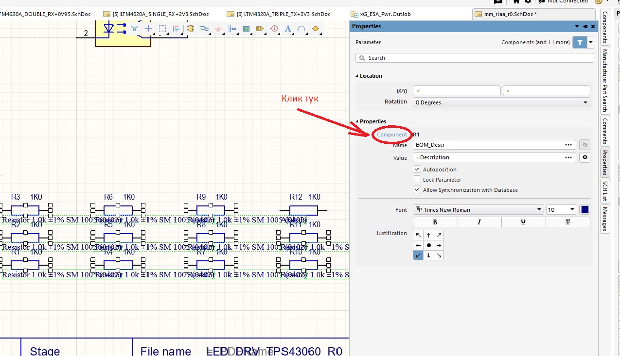

С помощта на Алтиум форума се намери и крайното решение, от което съм бил на крачка.
- В панела SCH Filter въвеждаме филтъра от предния ми пост:
( ParameterName = 'BOM_Description" ) and ( ParameterValue = '=Description')
клик Apply - това избира параметрите
Отваряме панела Properties
клик Component - виж картинката. Това вече избира всички компоненти, с избран този параметър и тази стойност
Parameter_Referencing_Parameter_Query_Step1.jpg [ 243.9 KiB | Прегледано 2294 пъти ]

Ами реално аз искам да манипулирам въпросните параметри и прозореца Properties ми дава точно тая възможност. Компонентите са частично избрани (само параметрите им). Но това за можите нужди е ОК. Така че за момента проблема ми е решен. Благодарности.
Лошото е че това решение противоречи на основния начин на работа, който се върти около "Find similar...." и реално работи за обикновени стрингове в параметрите, но не и за спциалните съдържащи "=". Според мен си е бъг/недостатък, и решението с филтъра си е обикновен workaround. Във версия 30 ще го оправят :D .

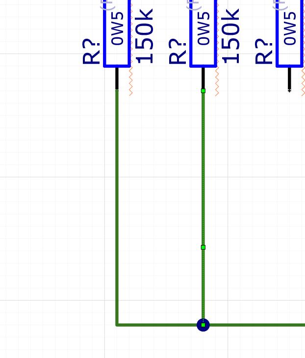

Явно съм изключително назад в полемиките тук (преглеждам ги понякога със седмици назад, че никакво време нямам...) и може да е вече отдавна решено като тема, но да се включа с моите наблюдения по сегментите на жицата в схематика. Зададох си този въпрос преди 10-на години, защото бях свикнал с него и не съм му обръщал внимание. Ама се замислих един ден, защо става така? Освен окъсяването на нетовете при влачене, което беше коментирано тук и което е все още едно съществуващо безумие от създаването на Алтиум, това със сегментите е наистина много дразнещо. Например при Cadence Orcad това го няма - селектираш някаква жица и ти трие само един сегмент от "ъгъл до ъгъл", а не цялата връзка (ако е изчертана наведнъж като multi-segment wire). Преди добавях паразитен клон с Ctrl+W, но забелязах, че при двоен клик всъщност селектирам само един сегмент, а не "цялото изчертаване" на тази част от връзката (не мога да се изразя по-коректно, извинявам се). Малко с картинки:
Един ляв клик върху жицата и после Del - трие всичко, изчертано от проектанта "наведнъж". Обаче и двата края светят в зелено, а не в червено. Ако имаме късмет, както в този пример, ще е само малка част от нета:
1.jpg [ 42.29 KiB | Прегледано 2159 пъти ]

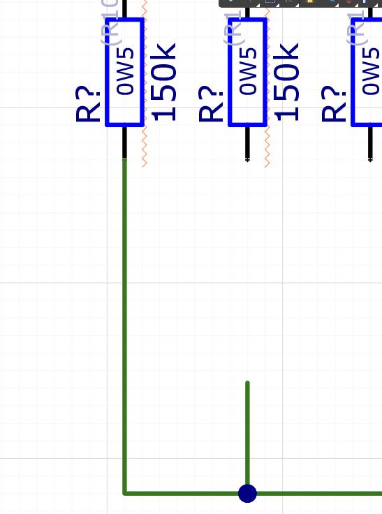

След Del:
2.jpg [ 38.08 KiB | Прегледано 2159 пъти ]

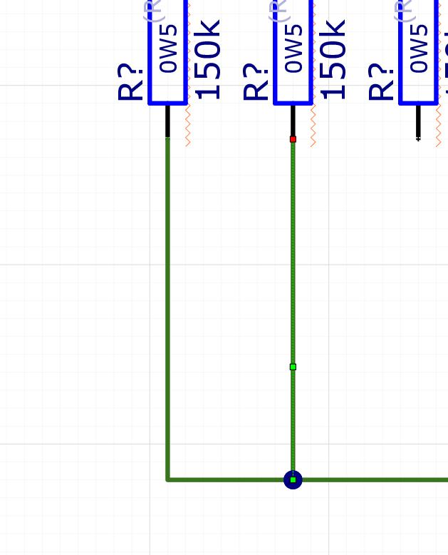

Ако имаме двоен ляв клик - вече селектираме само един сегмент от целия нет (светва в червено, обаче само единия край):
3.jpg [ 41.87 KiB | Прегледано 2159 пъти ]

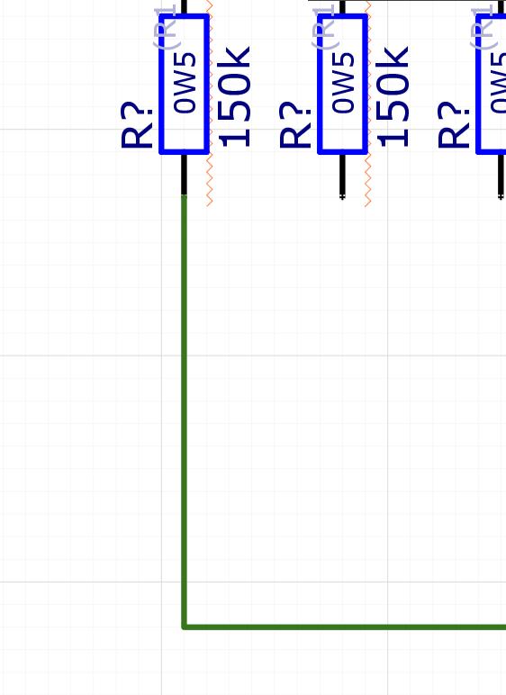

И можем да изтрием само този сегмент Del:
4.jpg [ 39.94 KiB | Прегледано 2159 пъти ]
