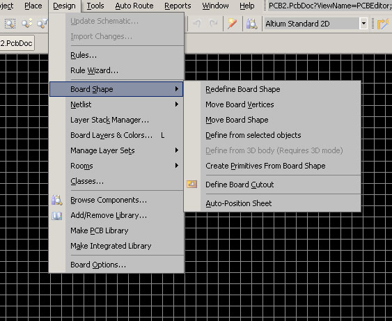

Формата на платката се дялка в това меню:
pcb_shape.jpg [ 62.42 KiB | Прегледано 5267 пъти ]

Да! От там я правя! Define from 3D body. Обаче не се включва в CAM файловете като експортна! Не знам изобщо трябва ли да се вижда!

На картинката има "Define primitives from board shape". От там можеш да си генерираш очертанията в keep-out леъра, както стандартно го искат платкаджийниците.
...така мисля че беше де. Напоследък съм поръждясал малко.

Define primitives from board shape върши работа! Даже има и опция да избереш колко да е запасната зона!
Благодаря!

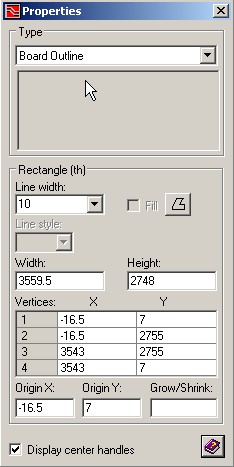

в ментора явно е по-адекватно:
BO-prop.jpg [ 26.77 KiB | Прегледано 5143 пъти ]
всеки затворен полигон може да е board outline. съответно може да се импортва и експортва в няколко формата. с просто копиране и редуциране пък си правиш keep-out от краищата на платката. разбира се можеш да имаш и други keep-out, кото са по височина, за плейсване, за рутене и т.н. изобщо - да режеш борда по keep-out е пълна простотия

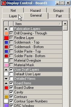

BO-Display.jpg [ 33.24 KiB | Прегледано 5143 пъти ]
дисплейния контрол е просто чафка, която крие съответното нещо от дисплея

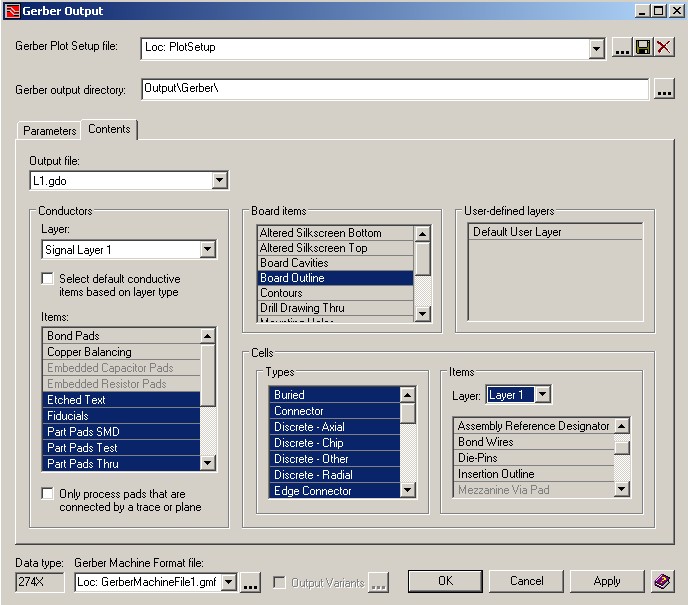

BO-gerber.jpg [ 89.71 KiB | Прегледано 5143 пъти ]
в гербера генератора board outline се вижда като отделен board element и може да се включва в който и да е гербер файл
