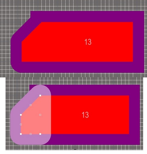

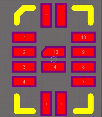

Мнение Re: Altium Designer...
Здравейте.
Сега отскоро разучавам Алтиума и още не съм навлязъл в дълбоките води с всичките му тънкости и т.н.
Тези дни се помъчих да си направя един footprint модел на една интегралка дето искам да ползвам евентуално но се оказа че има малко нестандартен QFN корпус т.е. поне единия от пиновете е малко странен. Има леко скосяване в единия ъгъл. Като цяло видях че подобно скосяване често се използва в този тип корпуси където се използва т.нар. thermal pad. Някой може ли да даде на идея как най-правилно се прави този пад в Алтиум, защото аз успях да го направя но не знам дали това е най-удачния вариант. Просто до съответния пад долепих в топ слоя един меден полигон и това е. Обаче не знам дали това няма да окаже някакъв проблем при самото опроводяване на платката в последствие и свързването към самия пин.
Освен това се вижда от снимките че по този метод нещо се омазва отстоянието от солдер маската. Не знам защо но в ъглите по полигона солдер маската е заоблена а не е под прав ъгъл. Не знам защо Алтиума си решава да прави подобно заобляне. Освен това в зоната дето се допират пина и полигона там също солдер маската на пина леко стърчи над другия полигон. Просто не се сещам по какъв начин може да се оправи това застъпване и това странно заобляне на солдер маската около полигона.
Даже се чудя дали въобще има смисъл от това скосяване и дали не е най-добре да си е просто един обикновен правоъгълен пад. Но просто за спорта реших да се пробвам да го направя по правилата.

icpart написа:
Ще ти кажа аз как го правя, пък незнам дали е правилно, ама аз по правилно не съм измислил :)
Правиш си един пад с минимални размери - например 0.5мм на 0.5мм. Отгоре си начертаваш с чертички (или аркове ако ти трябват заобляния) в топ слоя формата на къстъм пада (правиш му затворения контур). После селектираш всичките примитиви и избираш Tools->Convert->Create Region from Selected Primitives. Получаваш регион в топ слоя с желаната форма. Завличаш си го отгоре върху пада. На пада му махаш солдер маската и солдер пастата. На региона можеш да си зададеш солдер маска и солдер паста както е по-спецификация.
Това е. После според зависи как мине ECO-то може да ти се наложи ръчно да присъединш въпросния полигон към нета. Понякога сам се сеща, ама не знам кога :)
