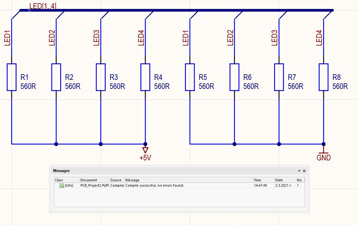

Просто теоретично, именоваш си ги както трябва като нетове (което си направил така или иначе) и после си рисуваш бъса не с примитив за бъс, а с нищо не значещи линии.
Хем достигаш желаното естетическо ниво, хем не вкарваш говедото в лексикални терзания.

Както казах и по-напред в темата - по начина описан от теб няма проблем.
А противно на мераците на говедото бъсове ще има. Това не е по желание. Поне не и по негово. :D

Предполагам, че Цецо има предвид Place/Drawing Tools/Line и правиш линията по-дебела, да прилича на бъс.
Така Алтиума няма да я разпознава като бъс и няма да дава грешка.
А иначе, като направиш бъса, както казах по-горе, ето така не дава предупреждение:

al_at написа:
...А иначе, като направиш бъса, както казах по-горе, ето така не дава предупреждение:
Така действително липсва предупреждението. Ще видя как и дали може да се използва при по-разнородни имена на лейбълите.
