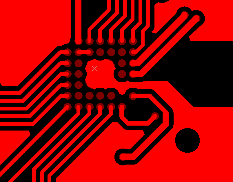

3mil/3mil - пътечка/отстояние - някакви проблеми имали ли сте с PCBway?
Опроводявам едно подобен на BGA корпус на nRF52840, и ми се налага да прекарвам пътечки
от задния ред. Не съм правил такова досега, затова и питам.
Остоянието между падовете е 0.5мм, пада е 0.25мм, т.е. 0.25-0.08 = 0.17 /2 = 0.085 за отстояние и маска
Предполагам и стенсила ще иска малко редукция.

по-добре спази техния дизайн с дупки в падовете и 4 слоя, отколкото да се мъчиш с тънки писти.
ПС: аз никога не бих оставил такова безформено лайно на граунда за RF, особено за RF чип
top.PNG [ 32.55 KiB | Прегледано 2750 пъти ]

нищо RF няма да се използва, просто имаме 100к+ на склад и написани библиотеки, ще го използваме вместо PIC. но моя външните два круга са разположени шахматно. Отворо в падовере, plugged vias...бррр. Предпочитам да пробвам 3 милса

Е като няма да използваш RF защо не ги изкараш отзад и през долен слой, има ли гроунд плейн в средата, в смисъл трябва ли да има и то на топ слой ?

има...ама, няма да грее.
ами искам да пробвам дали двата милс-а работят и дали маската работи при тия стойности. имам право да сгреша, нали?

:) е щом е за опита .. съмнява ме да излезе някаква маска но опитай.

може и да стане - TP(track to pad) - 0.090mm, между два пада е 0.25 (в които минава и покритата пътечка).
