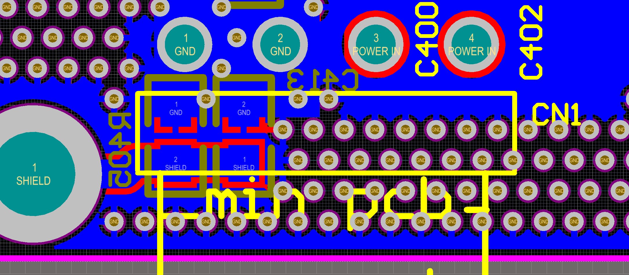

Ново 20 .... или 30 ... тая платка си беше наред, тъкмо реших да започна да подготвям гербери и ... в някои зони полигона изчезна и от двата слоя. Отделно настройката за връзка с обекти от същия слой беше за директна връзка ...
п.с. някак тая платка си е изгубила всичките рулс, не само за полигона, абсолютно всички .... да живее алтиум :)

Ами мръднал ти е (или си го изтрил) някой рул за клирънс и полигона се е преначертал по новите правила.

Всички рулове бяха заминали, и за клирънс, и за пътечки, както и руловете за връзките на полигона ... и не съм ги трил :) Направих ги на ново, само дето съм я правил преди 1 месец .....
