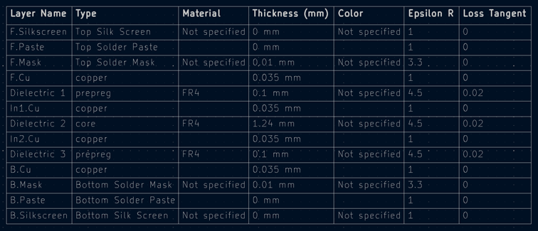

Place/Add Stackup table
Забелязах го в последната версия.

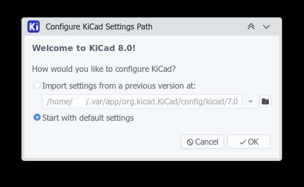

След ъпгрейд на Линукса (Федора 40) дойде версия 8 като стандартен пакет.
Импортва от старата верися без проблеми при мен.

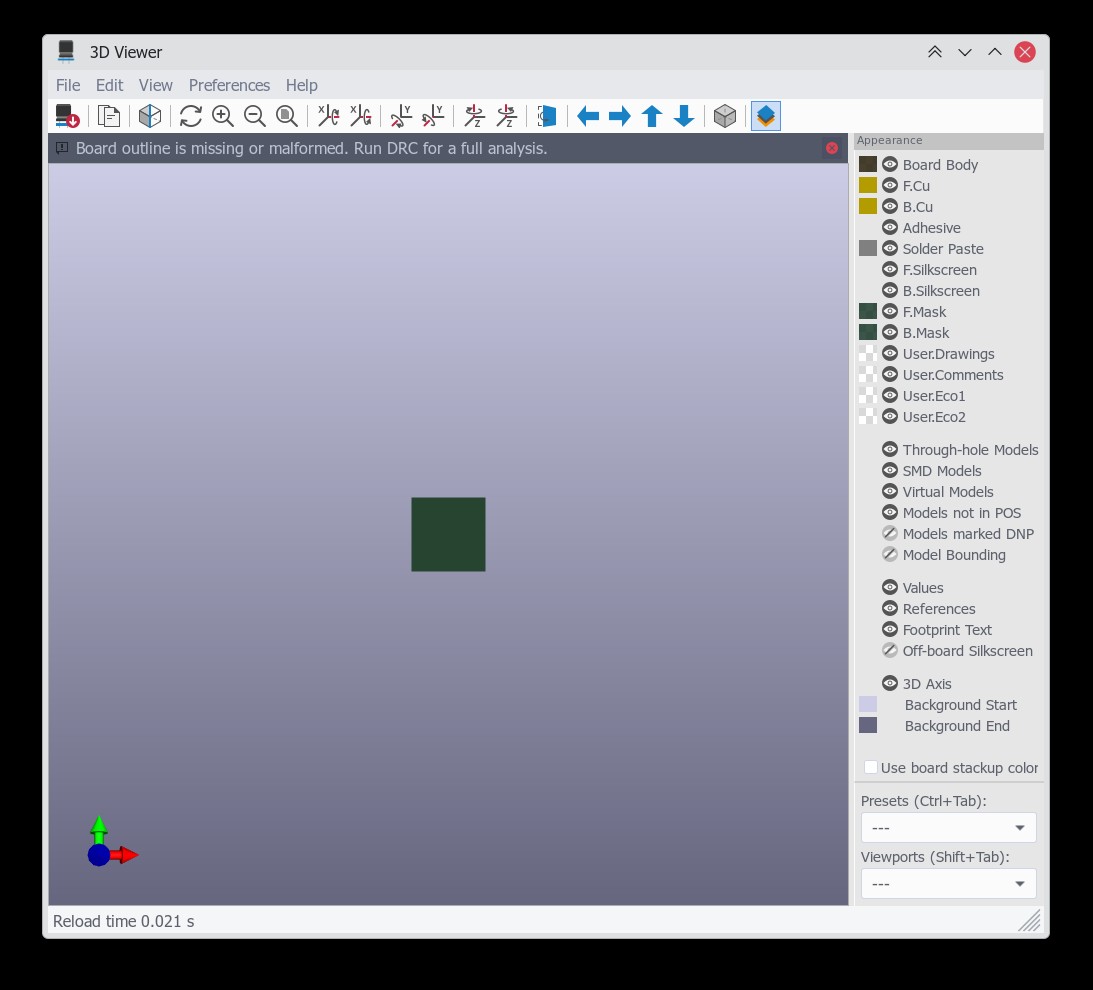

Screenshot_%Y%M%D_%H%m%S.jpg [ 17.8 KiB | Прегледано 4530 пъти ]
.... и 3Д гледачката е пипната :twisted:

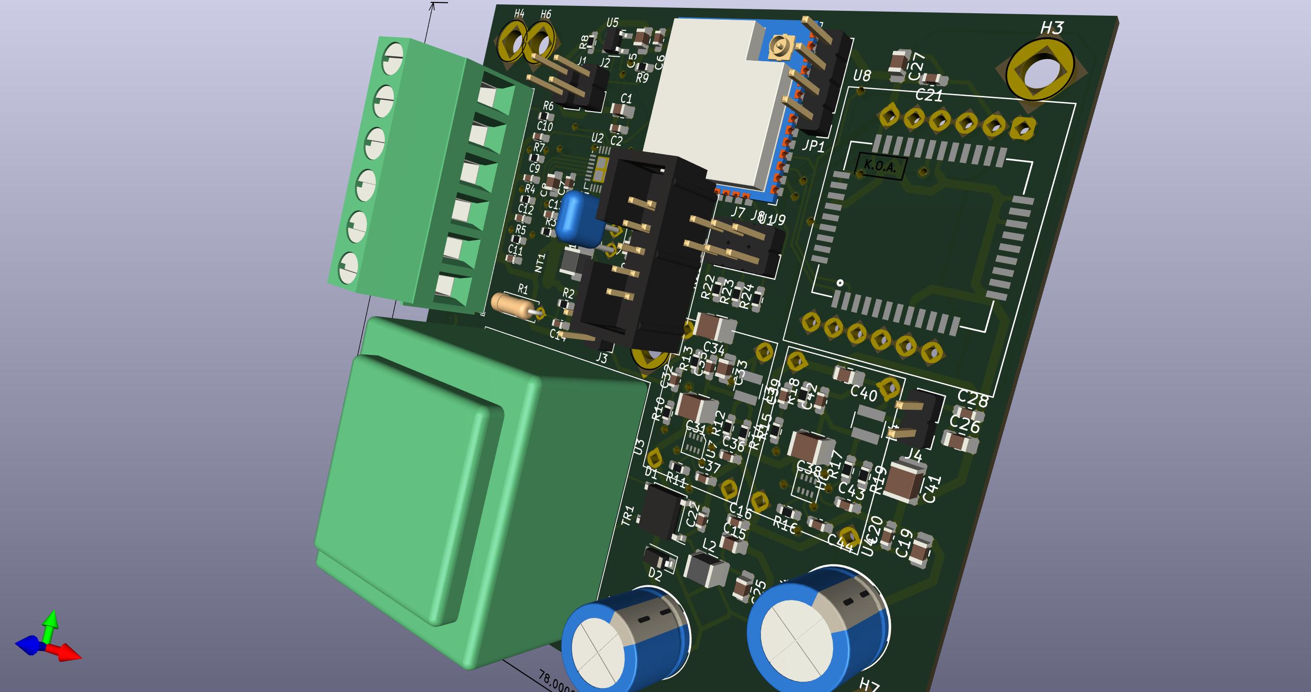

Доволен съм за сега. Пуснах 3-4 работещи платки.
Интерфейсът го започнаха като Eagle и сега го приближават към Протел. Ще ми се още - не съм ги разучил кустумациите. Ако разберете, или намерите .cfg файлове - давайте. Не успях от схематикса да си задавам дефаулт широчина на пистите на платката. За сега успях да ги променя в схемата. Та ръчно при рутирането го правя според мястото. За прости платки е достатъчно. Прави чуден 3Д превю. В Фреекад излиза сиво?
Et02.jpg [ 277.19 KiB | Прегледано 4383 пъти ]
Пет Май 31, 2024 6:20 pm
Мнения: 30926
Мнение Re: KiCAD
Ако експортваш модели зависи в какво и коя версия, примерно не всички степ формати съдържат информация за текстури те, съответно се рендират сиви.
