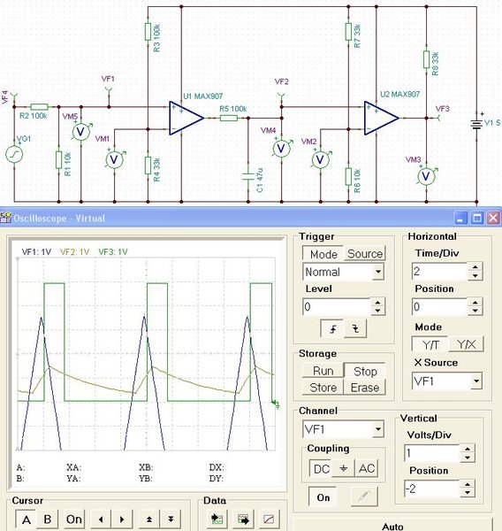

Река е изкрейзил!!! :)
Рек, знаем че не те бива с аналоговщината затова си признай какво искаш да направиш.
В случая ОУ-тата бачкат като компаратори на около 1,2V разделени с интегрираща RC верига с времеконстанта 4,7s - дали C1 ще свари да се зареди до праговото (не помня формулката пък нямам и Java)? Да ама ако входната амплитуда е 5V на кр.3 на U1A имаш около 0,45V < 1,2V ...
Каквото и да опитваш - не се прави така, а Proteus ти е по-малкия проблем.
Edit: ама к'ва изгъзица-чип използваш, то е за TTL и с хистерезис - да си сигурен, че няма да проработи поне както си го свързал!

То Е компаратор. :? Принципно схемата има лека грешка, свързана с това, че компараторите на нея са двутактни, не ОК, и следователно, последния пулъп е излишен. :)

:oops: Хистерезиси и т.н. било за '909 които са друга свирка.
А грешката с пулъпа е вярна ако искаш на изхода почти 5V.
Обаче другото е съвсем под въпрос, ще пусна компа с тината да проверя.
ЕДИТ: Не каза нищо за амплитудата на входния сигнал!

Това е схемата с ОУ с ОК, каквито смятам да използвам. :) То вече работи, поради няква странна причина, тоест протела не плюе грешка.

Ааа Рек, отварянето на схемичката е извън възможностите на бабаягата ми - нали я и чистих...

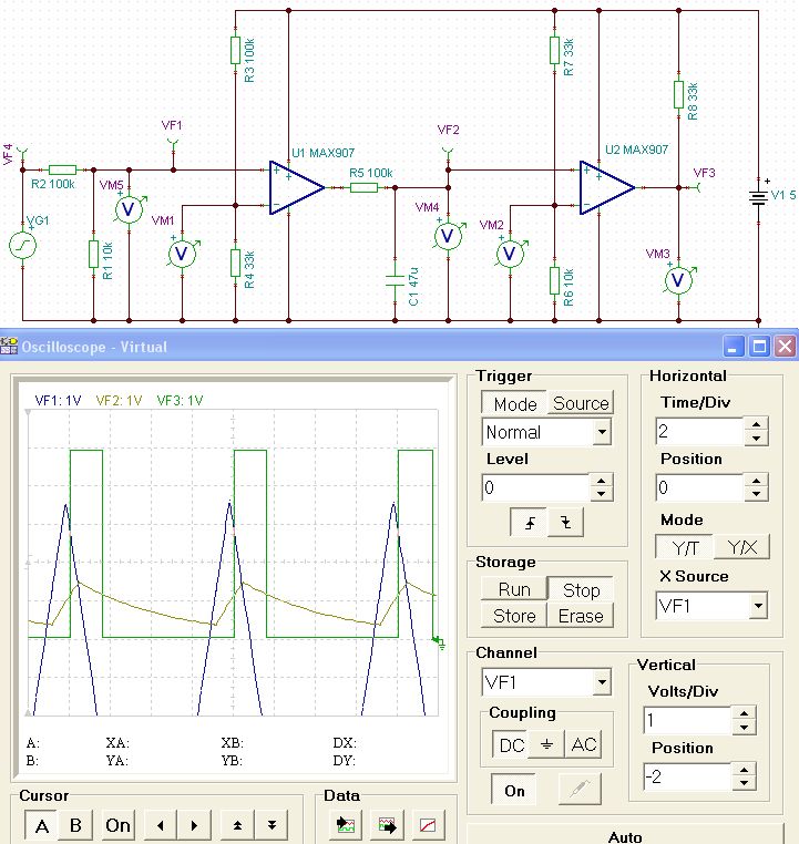

Иначе Тината вика: It wokrs!!! - картинката отдолу, ама това нищо не значи!!!
Входният сигнал е високоволтов: не се оправих с тактовите генератори и за това пуснах 80 волтов триъгълен с -40V DC отместване - в случая не е фатално пък и Тината работи в безавариен режим.
Така не си призна колко волта подаваш и какво всъщност искаш да направиш щото схемичката ти ми изглежда като "индийско програмиране" :)
Clipboard01.jpg [ 106.01 KiB | Прегледано 1755 пъти ]

Да, поредното доказателство, че симулацията няма много общо с прототипа в реалния свят, а прототипа - с изделието, което ще работи в реални условия. :)
Общо взето, слагам един процесор и спирам да се правя на мъж. :D
