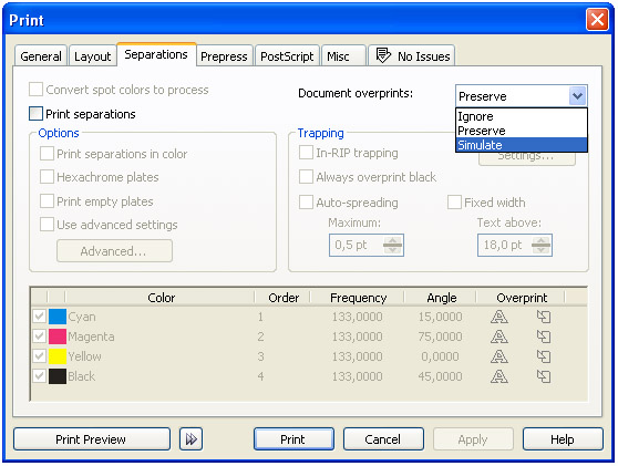

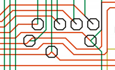

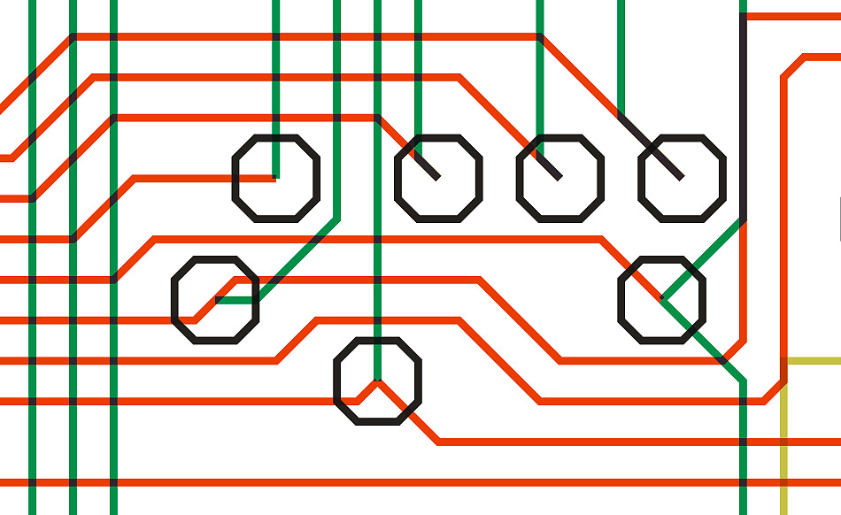

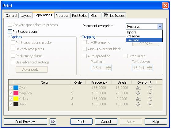

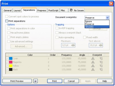

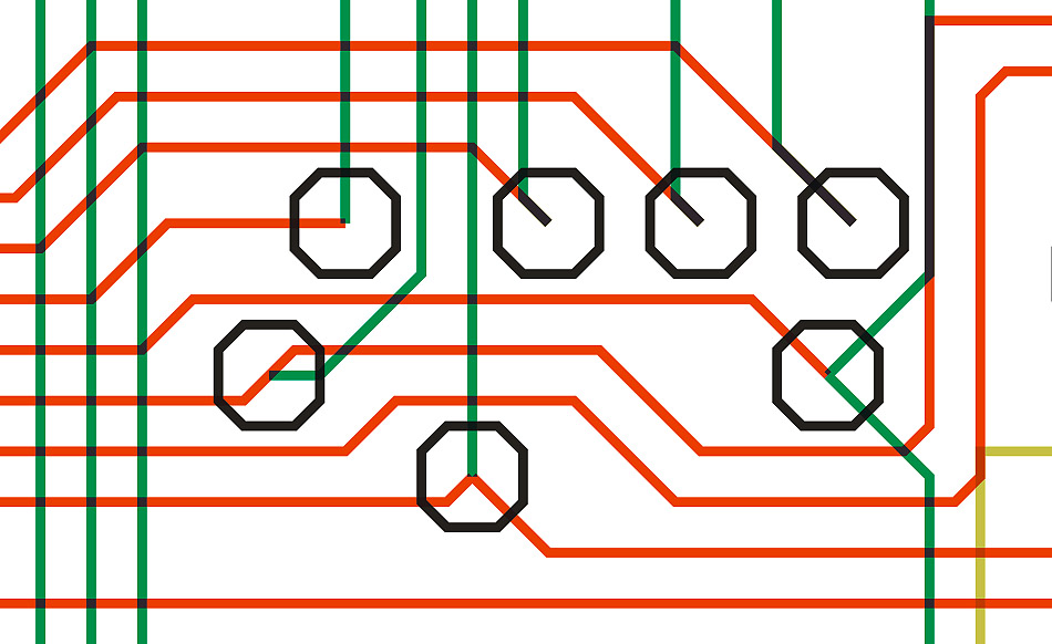

Прилагам ти извадка от екрана как се вижда при мен ( като включа опциите за показване на overprint-тите)
и какво включвам в менюто за принт за да излязат на печат.
Понеже печатам с PostScript принтер, възможно е принтера да се окаже още едно препятствие, понеже
тия прозрачности и наслагвания са от компетенциите на PS level 2 дори level3, тогава
може да се експортира в битмап и така да се печата.
print.jpg [ 88.81 KiB | Прегледано 1495 пъти ]
view.jpg [ 169.83 KiB | Прегледано 1501 пъти ]
