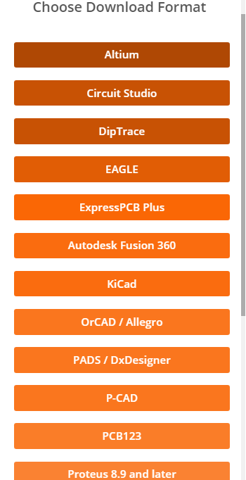

Това прави библиотеки от документацията. До сега ми свърши работа. Има и готови. Експорт към повечето среди, вкл Алтиум.
https://www.snapeda.com/
SnapedaEDA.png [ 22.81 KiB | Прегледано 12495 пъти ]
Но и вграденият помощник е добър. Като се нагласят правилно нещата, после работата е лесна.

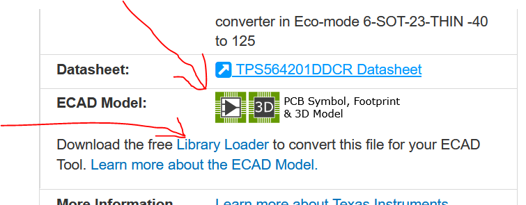

Много често опирам до Mouser - те предлагат library loader и експортването на компонента става много бързо. Огромна част от елементите им имат CAD models. Няма да ходиш до snapeda или ultra. Ето един screenshot:
