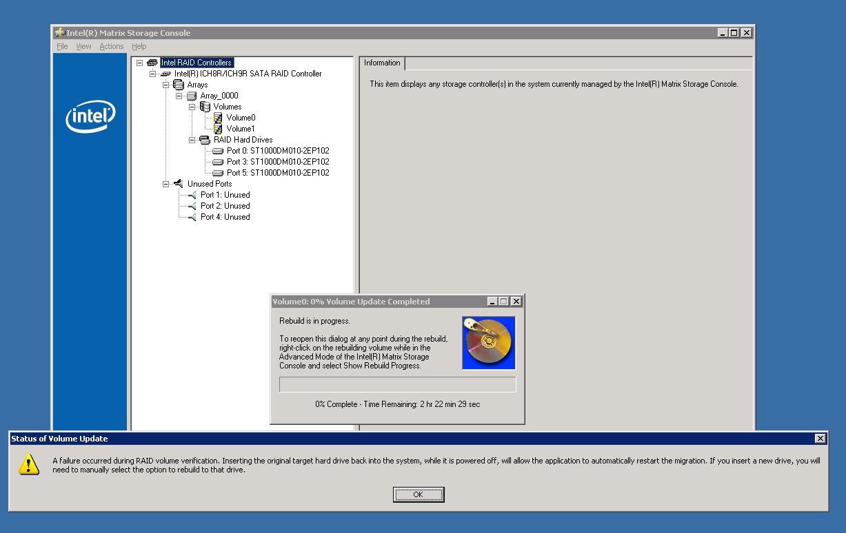

Ще пробвам с filezilla-та. Само да успея да накарам да си поправи масива - единия диск периодично го изплюва, ей сега пак го гледам дава го че този на port5 e Failed, маркирам го като нормален и след 5-6 мин. и изплюва това. Сега ще се мъчи още малко и предполагам ще излезе на син екран. В редки случаи успява да си го поправи раид-а.ю
Лошото е и че скороста на трансфер от райда е кошмарна - 100МВ ги влачи минути. За всичките 500Гб не ми се мисли.
Последно довечера ще сменя кабела на диска и рам-а, вчера открих че последните 2 диска които съм сменил са си ОК, пуснах един тул от страницата на сигейт и всички тестове им минават. Явно ми прави номера от 3-4 месеца този дартанян. И като гледам накъде отиват нещата ще ям фуя.
raid.jpg [ 135.93 KiB | Прегледано 4900 пъти ]

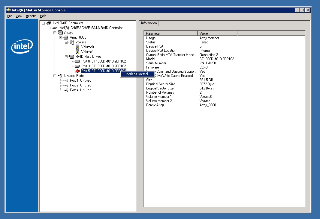

Архив правя всяка вечер, понякога и на обяд, качвам само промените на данните. Не знам как да изляза от ситуацията най-лесно. Имам над 60 потребители в домейна. Смяна на името му и/или паролите на потребителите значи ходене на място по клиентските машини. Прехвърляне в новия домейн, прехвърляне на файловете от стария в новия на работните машини, както и да го мисля поне 30 мин. Това са 30 часа които нямам.
Дайте акъл какво да правя? Мислех си да спася тази конфигурация, да взема друга машина и да възстановя на нея 2003 сървъра. Ама малко ми мяза на нов бърдак със старите курви.
Имам едни 1200-1300лв. за нова машина, имам и лиценз за 2016 сървър. Мисля си докато не е умрял съвсем стария пускам паралел с него и новото сървър и един по един прехвърлям юзерите.
В този вариант се чудя какво име да избера на домейна? Старото име беше NAP, сървъра беше, имат си сайт с бг накрая - NAP.BG, качен е на суперхостинг. Удачно ли е да избера за име на домейна NAP.BG? Да не стане някоя каша с DNS-и?
Днес пак като маркирах че е нормален диска изби на син екран, рестарт и пак не харесва 3-тия диск.
raid.jpg [ 120.35 KiB | Прегледано 4864 пъти ]

Баси филма, смених RAM-a, дъното беше с 2 х 1 гб ДДР2, поставих 1 х 2 гб ДДР3 и всички засега е добре. Масива се ребилдна, трансфера по диска си хвърчи.
И още по-тъпо, предните дискове /Seagate Constellation/ които смених преди няколко месеца че един по един през месец райда ги докладва като failed не бях ги хвърлил. Пуснах ги един по един с тула на сигейт - не стига че си бачкат ама минават всички тестове, включително и разширения. На 3.5 -4 години работа са.
Направо пълна мистерия, май се оказва че от РАМ може да прави тези мистерии. Днес ще тествам старите рамове да видя дали са ОК.
