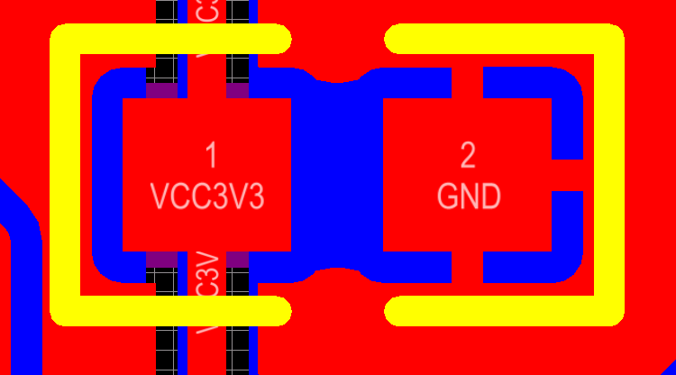

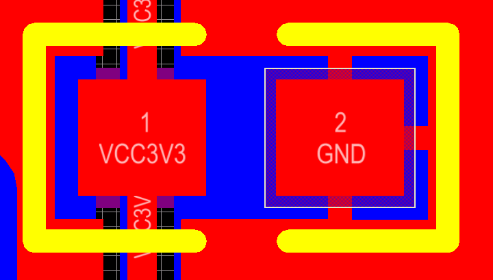

Здравейте, имам доста неприятна ситуация с AD19.
При AD17 лесно се получава заобляне на полигон по ъглите който обгръща различни обекти - на снимката най-обикновена SMD площадка със 100% правоъгълни ръбове (90 градуса).
При AD19 същия файл със същата настройка към полигона - нищо подобно не прави. Влияе на други заобляния, но не и около площадките.
Варианта при който се сменя типът на площадките със заоблени ръбове поражда заобляне и в полигоните, но това НЕ Е начина в конкретния случай. Освен това НЕ Е и правилния начин при съвместимост/преносимост.
Най-интересното е и много изненадващо, че AD19 някак успя да се превключи в режим на заобляне на полигоните обгръщащи SMD падове и други обекти чрез някаква странна комбинация от 'бързи бутони'. Нещо ръчкахме по някаква площадка която беше 'запецнала' и чрез упорити опити за селектиране/кликания/размествания/комбинация от 'бързи бутони' - внезапно полигоните на цялата платка се превключиха на заобляне!!! После при опит да разберем как стана това, стигнахме до предходна точка на промяна и повече не успяхме да го получим. А е от голяма важност в случая.

Мнения: 1625
Мнение Re: Altium 19
Да, светлите умове от Altium пак са сътворили feature. Потвърждавам проблема.
Не го бях забелязал, защото всичките ни библиотеки са със заоблени ръбове на площадките.
Проблемът е само при площадки с форма rectangular, octagonal и rounded rectangle - corner radius = 0.
Ако площадката е направена с Fill или Region, проблемът не съществува - т.е. държи се както Altium 17, 16, 15, 13.
Не можах да направя така, че полигоните да се държат по стария начин - т.е. със закръгляне.
Най-просто заобикаляне на проблема ми се струва с Global change да се сменят всички rectangular падове
с rounded rectangle - corner radius = 1%. Това си е практически правоъгълник, но полигонът вече работи нормално.
Нямам сили и време да се боря с всички глупости на Altium-a. Може би някой трябва да им пише.
