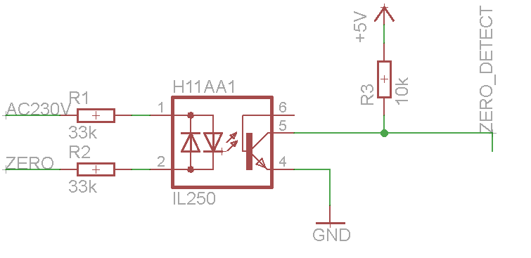

Забравих да прикача картинката:
Коментар на файл: Фазов детектор на база H11AA1
RBVjI.png [ 12.65 KiB | Прегледано 2615 пъти ]

Спираш с ръка мотора? Не ми изглежда нормално. Кондензаторът във веригата на триака С1 трябва да го махнеш.

Мнение Re: Proteus ли е супер бъгав или аз не разбирам?
stefan63 написа:
Този кондензатор го има в даташита на оптотриака, когато става дума за управление на индуктивни товари. Левият резистор го дават 180 ома, а десния от 1.2к до 2.4к.
