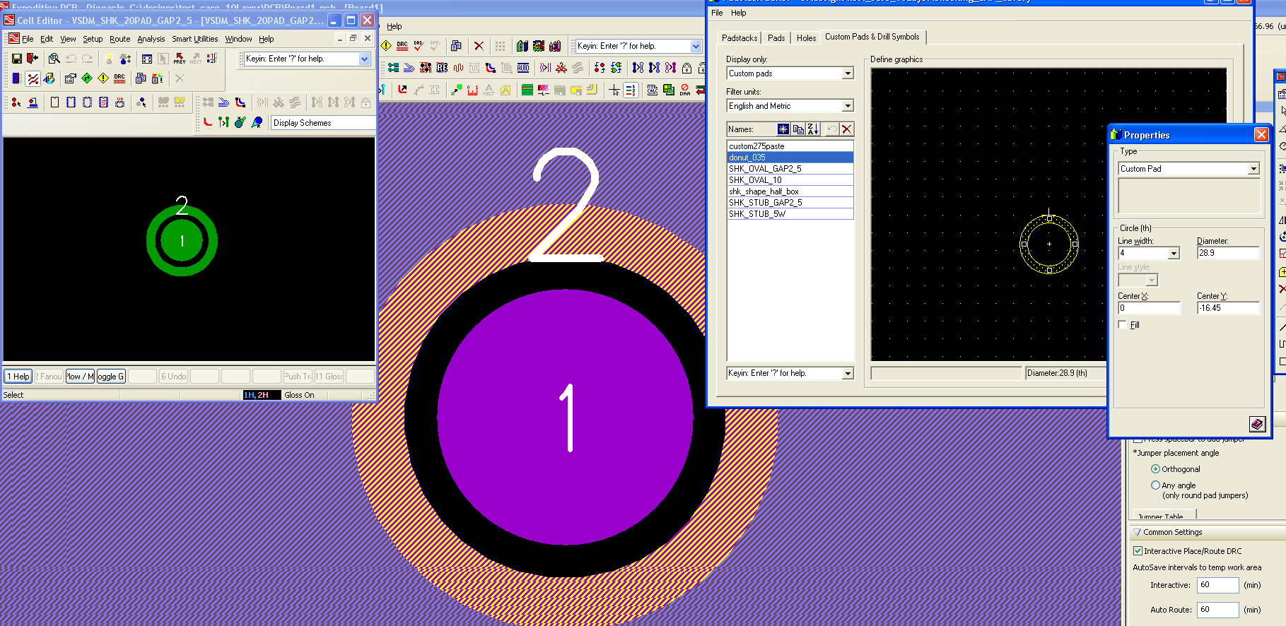

хммм... това е просто сетване на свойство на стандартен/библиотечен пад.
под 'къстъм пад' се разбира някакъв вид пад, който го няма в библиотеката. примерно 18-лъчева звезда.
тука давам едни съвсем прост пример.

Мнение Re: Алтиум 12
Така де. Правиш си звездата от пътечки, наплякваш им чавките, и готово.
и ако имаш чарк с 512 крака, 318 трябва да са с 17-лъчеви петолъчки, а останалите с 8 лъча и полу-дъга?
колко пъти ще цъкаш чафки докато уцелиш резултата?
това, което го даваш за пример (промяна на солдер маската и пастата), според мен е опасно да се прави на произволен пад (част от футпринта) на вече опроводена платка. поне не е дисциплиниращо и лесно ще доведе до (масова) грешка. би следвало да се пипа единствено библиотечния елемент и това да е отразено ясно в документацията защо е направено.

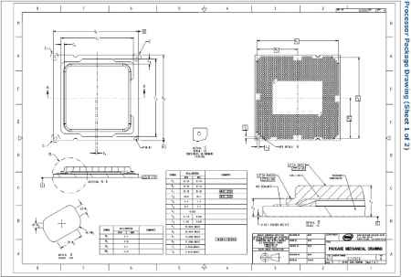

пък и доста зависи от технологията на производство на платката, толеранси/допуски и т.н. демек - това е по-скоро CAM-процес, а не CAD
слагам примерче на LGA корпус. долу в ляво е как трябва да изглежда пада. относително просто е, защото пада е еднакъв за всички пинове, но има корпуси с няколко вида падове.
Само по веднъж, или наведнъж за всички пътечки. После - копи-пейст. Отделно можеш да си направиш падовете като компоненти, и после да ползваш тия компоненти за да си направиш от тях сборен компонент.
Не ме разбирай погрешно - това не е революционна новост. Просто са добавили лесниния.
