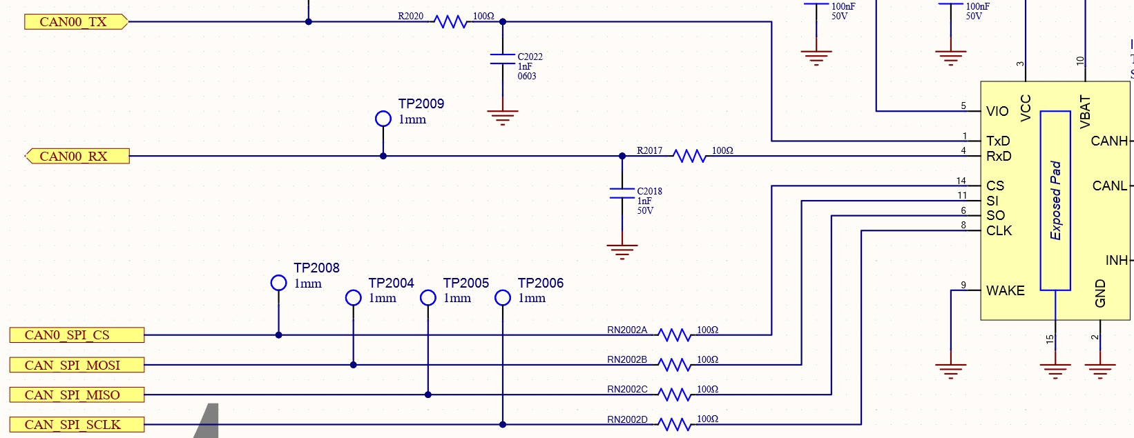

Мнения: 1383
Местоположение: Phoenix AZ
Мнение Re: Altium Designer...
Е те това
Опитвам се пре аранжирам връзките и като мръдна едикое си и то го кръстосва и трябва да го оправям - което е загуба на време наи малкото .

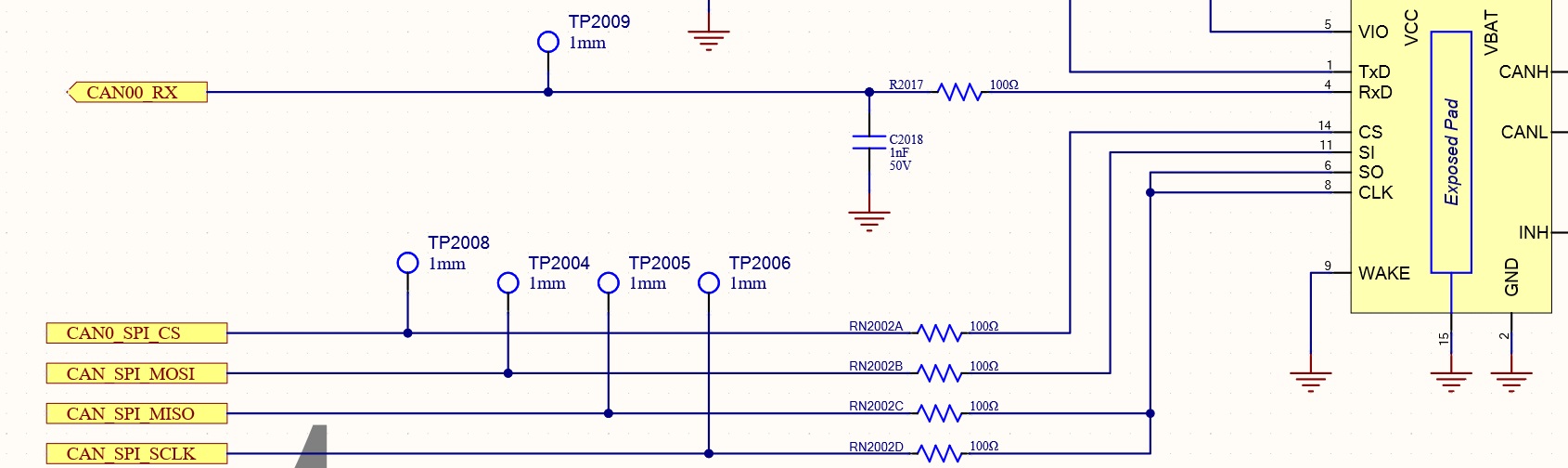

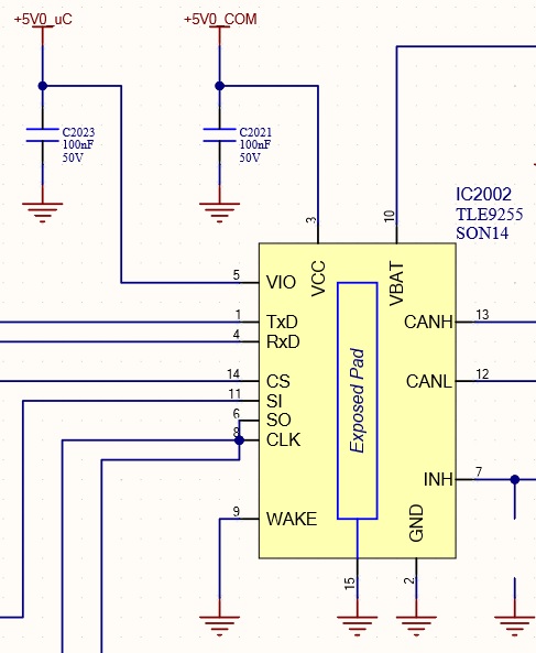

Рисувам нещо и е ок
После само мърдам нета малко и то му прави късо със съседния нет и даже не ме пита дали искам това нещо .... и това е ОК ...аи стига де ....
Опция като тая си е пълно малоумие.
Не ръзсъждаваите в частен случай.... както казах - например взимаме схема дет някой я е правил и не я познавам кое за къде е - трябва да добавя няколко неща в тая схема и почвам да мърдам това нова - после пращам схемата за лаиоут на маина та си - ония ще направи платката и .......... резултата е брак на поразия .
