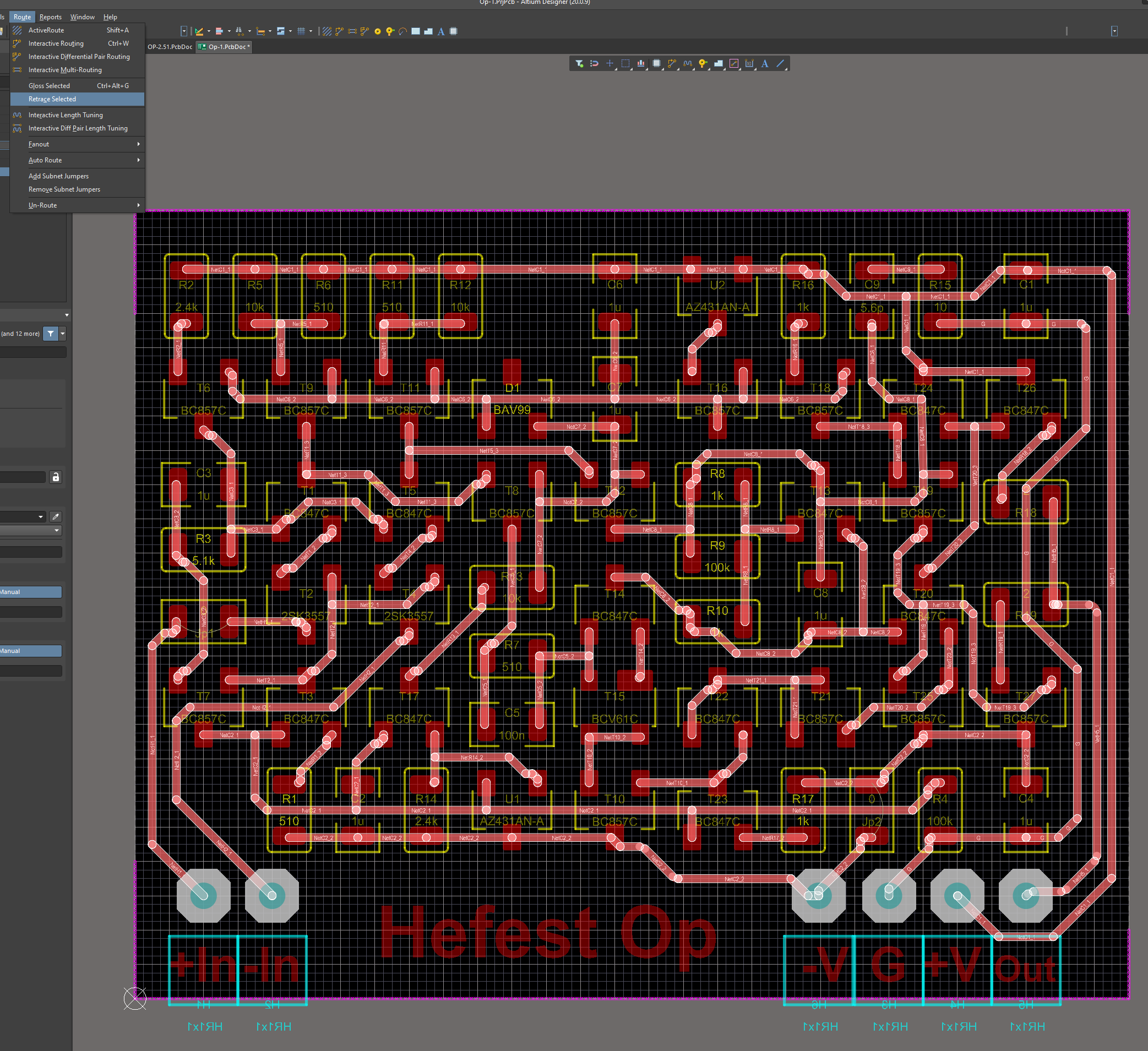

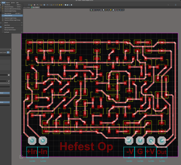

Мнение Re: Altium Designer...
Има команда "Retrace Selected" в менюто "Rute"
Чрез нея може да заоблиш избраната пътечка и даже цялата платка ако избереш всички писти.
Retrace-2.png [ 387.34 KiB | Прегледано 4416 пъти ]
Retrace.png [ 554.63 KiB | Прегледано 4416 пъти ]

SandyTodorov написа:
Мерси. По-натам ще пробвам как бачка.
