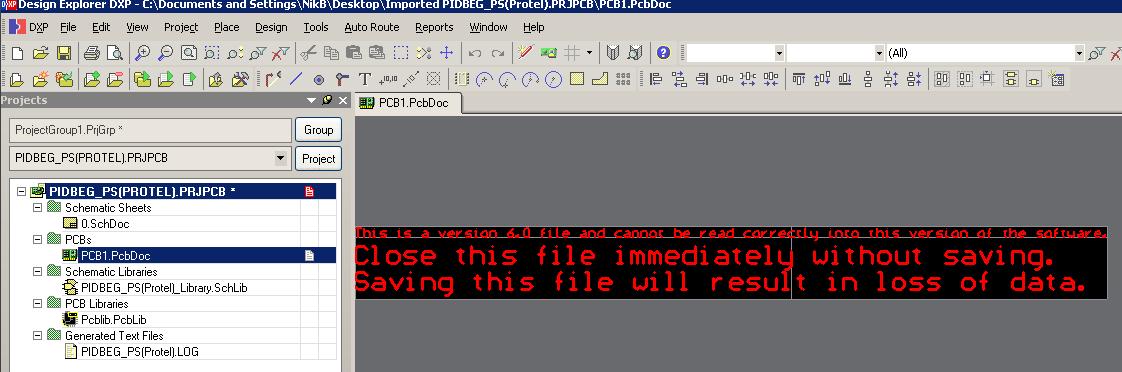

Разлики и експорт/импорт на проекти между версии на Протел
Колегите ми работят с Design Explorer 7.2.92 (2002г)
1. Какви са възможностите за прехвърляне на проекти от/на Altiom Designer 6.7.9346?
2. Коя достъпна (в мрежата) версия на Протел е подходяща алтернатива?
ПП
(Мога да правя разни преоби, не е проблем:
На мобилен диск имам Altiom Designer 6.7.9346
В виртуална машина (VMWare), също на мобилния диск имам Design Explorer 7.2.92 (2002г).
и двете са преносими и вървят на всеки компютър)
ППП
Altiom Designer 6.7.9346 много готино импортира от OrCAD :)
ПППП
Картинка на съобщението (форматите на PcbDoc не били съвместими)
Оказа се, че Design Explorer 7.2.92 (2002г) работи с bin pcb формат 5.
а Altiom Designer 6.7.9346 работи с bin pcb формат 6.
За да се чете проекта - трябва pcb файла (само той) от Altiom Designer 6.7.9346 да се запише save as като pcb bin версия 5.

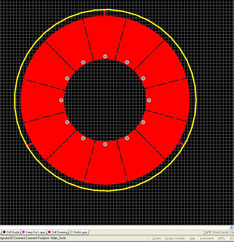

Да де..
Нищо аз се опраих сам(като баба Илийца с кола :oops: )
трябваше ми че правя един капацитивен слайдер ...
та със солид регион и арки гледай какво сътворих :)
а иначе със делфийските скриптове съм се борил за например фирмено лого... и се получи задоволително
