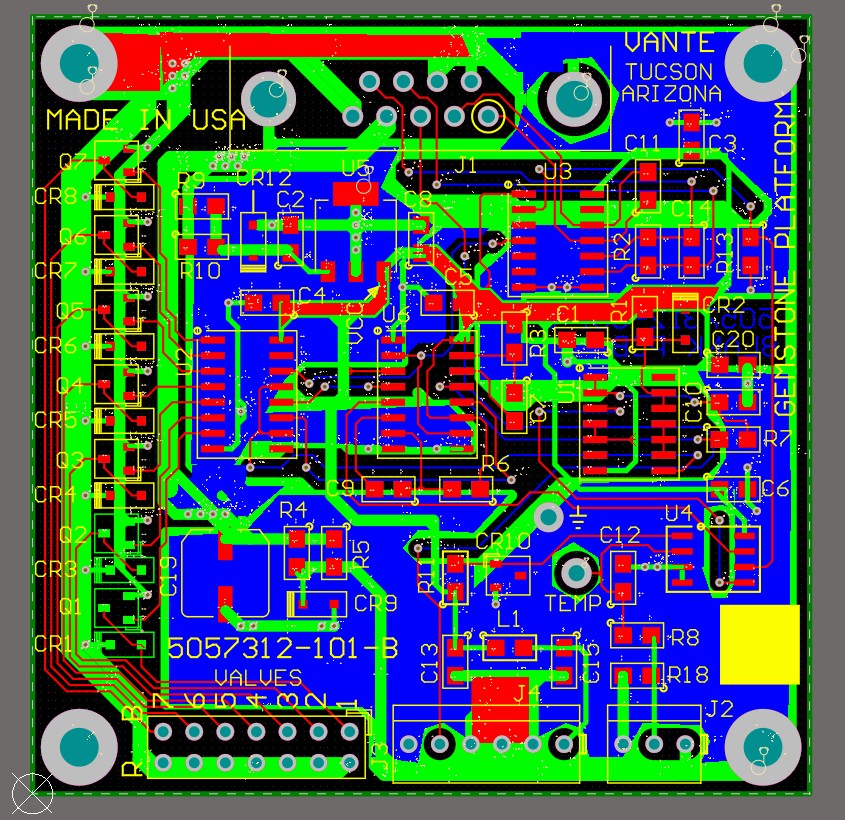

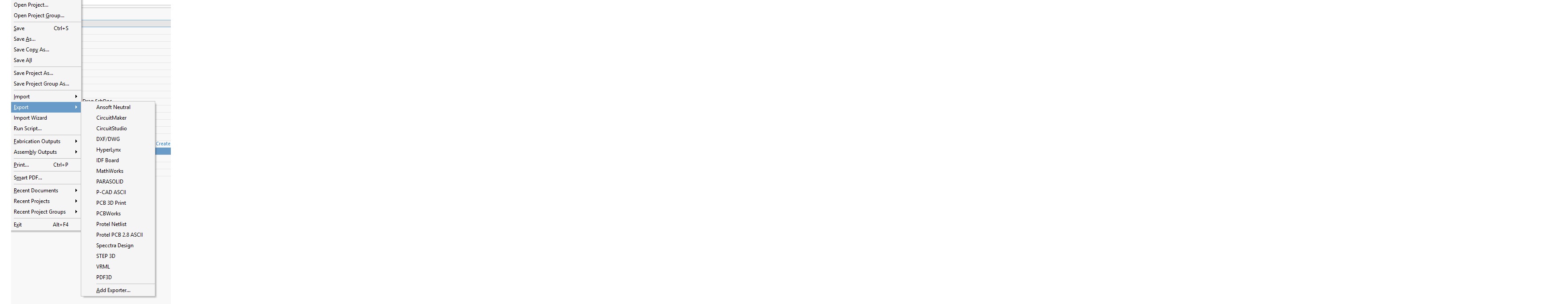

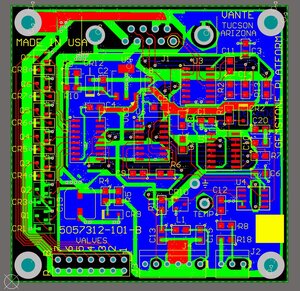

Отворих го с Алтиум.
Обаче с експорта малко не си познал.
Като всеки КАД, Алтиум не обича експортите.
PADS ASCII го няма в списъка.
В прикачената картинка е списък на поддържаните формати.
Ако някой ти допада, кажи да го експортна.
Прикачвам и конвертирания Алтиум файл.

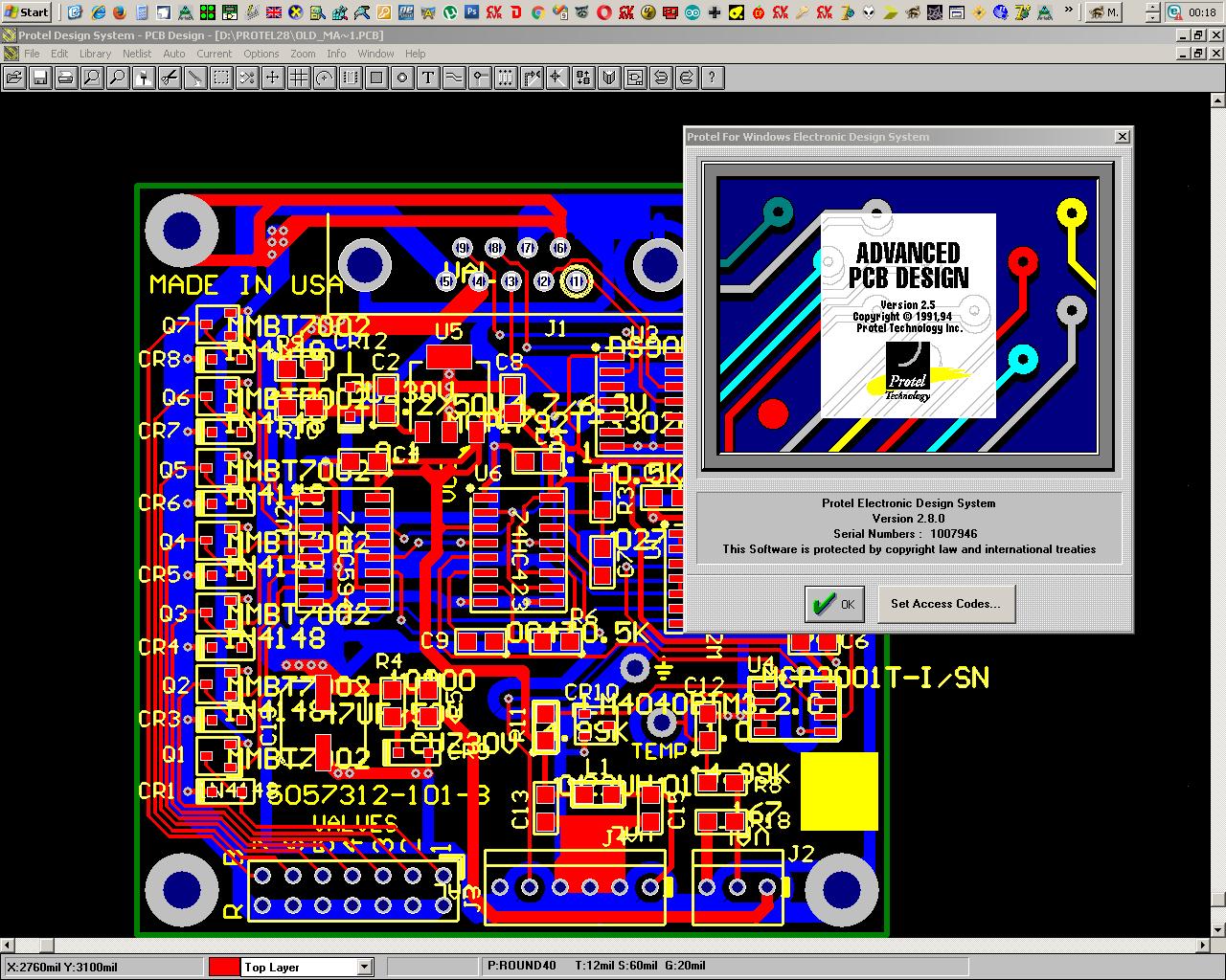

Мнения: 769
Мнение Re: Помощ за конверсия на фаил
Нещо глобално бъркаш .
При мен си го отваря .
Protel28.JPG [ 337.56 KiB | Прегледано 5 пъти ]
