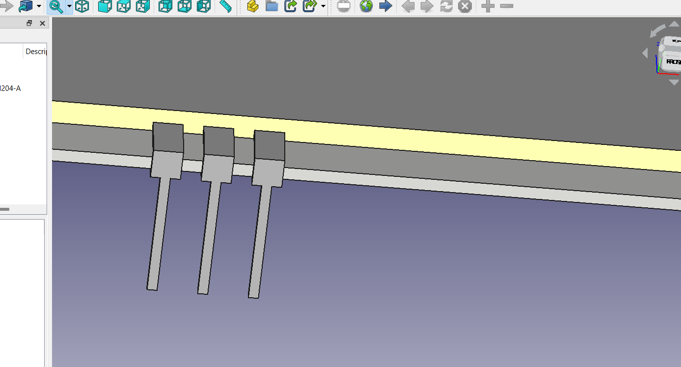

Значи да кажа първо - опитът ми с механичните кадове е съвсем близо до нула.
Опитвам се да направя проста редакция на един .step файл. Искам да махна дългите пинове и да оставя само пънчетата им в горната част.
Как се прави това? Или трябва да търся друг формат файл?

Теоретично е възможно, но при export трябва да зададеш ExpandCompoundShape. На мен не ми се е налагало, затова няма как да ти дам по-добър съвет. Мисля, че al_at е експерт по FreeCad, вероятно и той ще помогне.
Повече информация тук:
https://forum.freecadweb.org/viewtopic.php?t=49083

Ами във фрикад не знам как става във Фюжън/Солид може да го резнеш, в солида се казва extrude cut, във фюжъна го помня визуални, не му знам името. Има и други варианти, може да преместиш лицето /face/ на Пина до пънчето, но това е по голяма играчка и не със всички импортнати степове става.
Ако ти е спешно метни го и ще ти го върна след минутка :)

d_jelev е отговорил на въпроса - само с уточнението, че става дума за import.
Т.е. преди import на step файла, трябва да се зададе Edit->Preferences->Import-Export->Step->Import->Expand Compound Shape.
Тогава би трябвало да могат да се избират части от импортираното и съответно, да могат да се трият.
Ако това не сработи, трябва да се измерят размерите и местоположението на пиновете и да се начертае Cube със същите размери
и на същото място и да се направи Cut, която операция изважда от основния обект начертания Cube.
Това се намира в инструмента Part. Нарочно употребявам термина на FreeCAD Cube, въпреки, че става дума за паралелипипед.

На мен ми трябваше само за визуализация, така че не беше критично. В крайна смекта махнах целите крака и зарязах мъката.
Но може би просто за спорта ще опитам метода на d_jelev
