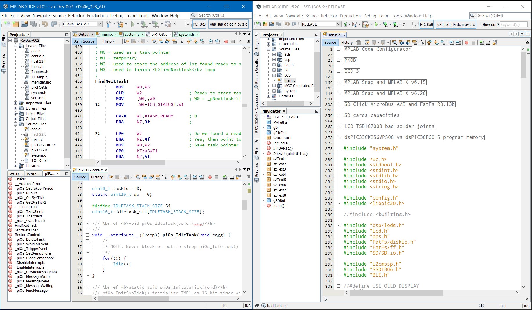

От доста време бях заседнал на MPLAB X v4.05 защото по новите версии под
Windows 10 изглеждаха мъхнати ("fuzzy"), с грозни шрифтове, икони, менюта, с една
дума отврат. Един ден се закелеших и започна да ровя из интернет да намеря решение.
Попаднах на High Resolution Monitor Configuration in the MPLAB® X IDE,
https://developerhelp.microchip.com/xwi ... /monitors/
Следвайки съветите се получи немислимото, MPLAB X v6.20 сега изглежда мазно както
изглежда v4.05. Какво трябва да се направи съм си го записал така:
To change default options:
Find the mplab_ide.conf file under <MPLAB X IDE install directory>\mplab_platform\etc.
Open the file in an editor and find default_options=.
Insert -J-Dsun.java2d.dpiaware=false into the string and save.
Restart MPLAB X IDE.
*** To override scaling behavior ***:
Right click on a shortcut, such as the desktop icon, or an executable file (mplab_ide.exe or mplab_ide64.exe)
and select Properties. Find the IDE executables under <MPLAB X IDE install directory>\mplab_platform\bin.
Click on the Compatibility tab of the Properties dialog.In the Settings section, select an option worded as
Override High DPI scaling behavior.
The option 'To override scaling behavior' help and now MPLAB X v6.20 looks shine and exactly how it is MPLAB v4.05
