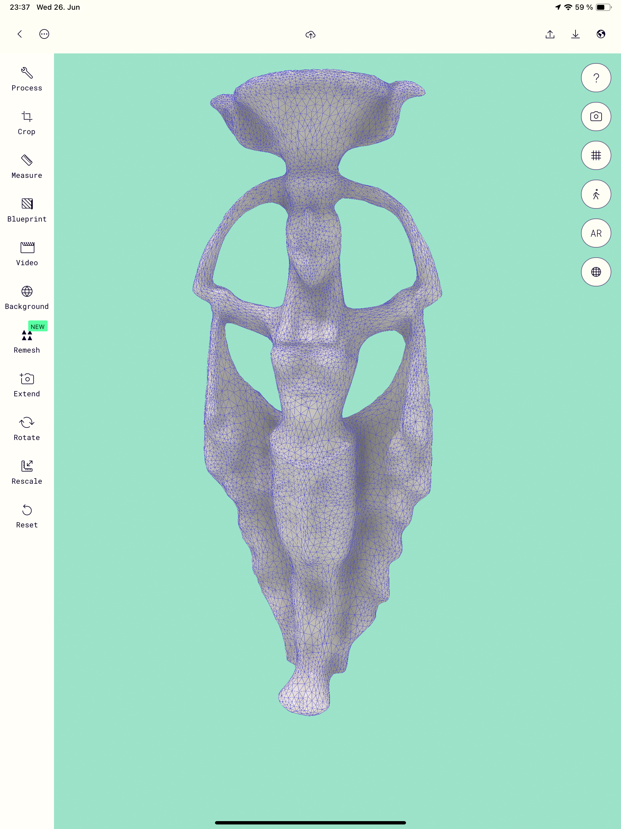

Извинявай, имахме гости и се замотаха нещата. Поради някаква незнайна причина не можах да го накарам да обработи очилата, което е интересно. Произволна фигурка обаче успява при това с прилично качество. Това е без обработка, директно от приложението
IMG_0609.png [ 3.95 MiB | Прегледано 3174 пъти ]

лидара явно помага много, целта беше да имам точен модел на рамката, по-точно на дръжките защото проектирам камера която се закача към нея. В крайна сметка решихме че ще правим изцяло къстъм дръжки които да заменят оригиналните и голяма част от задачата се обезсмисли, но беше трупане на опит. От една страна очевидно с камера на телефон не мога да очаквам кой знае какви резултати ако няма лидар, от друга видях кой софт какво може да прави. Предполагам че ако снимах с истинска камера щеше да е малко по-различно, но пак без лидар сигур о ще е мъка с оглед детайлите които искам да хвана. Ще си поръчам някакъв скенер, утепах сума и време което не ми е безплатно ... избягвам да правя такъв тип ревърс, използвал съм cmm но резултата там няма много общо с това от сканирането, там се генерират повърхности с точност микрони.
