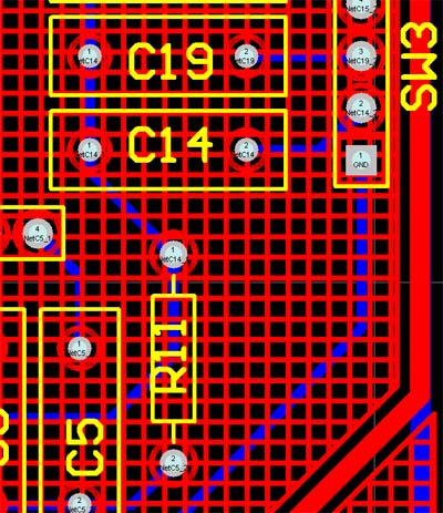

Здравейте,
днес довършвах една платка, и най-накрая на горния слой дръпнах един полигон към маса върху цялата платка. Пуснах design rule check и то изплю n грешки все едни и същи, а именно късо между полигона и всички островчета ( pads ) на останалите елементи. Като намалих големината на грида на полигона ( така че да се вижда и долният слой ), се вижда че протела прави кръгчета около всяко от островчетата, но после го замазва отгоре с писти. Некой имал ли е подобен проблем и как може да се оправи. Предполагам с настройки......
Мерси предварително.

Не става въпрос само за ДРЦ-то. той директно си маже върху всички островчета, а ги огражда с кръгчета, уж да ги заобиколи. За да не бъда голословен, ето една картинка от готовата платка. Тук съм увеличил спейсинга, за да се види какво има отдолу.
tracks.jpg [ 102.95 KiB | Прегледано 1747 пъти ]

Хм, странно, пътечките заобикаля а площадките не ... това е някаква бъгавост да занеш, едва ли е от настройка, аз поне не съм виждалнякоя дето да прави тоя ефект в 99СЕ, с DXP бозата не съм се занимавал

Или е някакъв бъг, или е настройка, която по незнайни причини се е променила и аз не знам коя е точно. Факт е че със създаването на нов PCB документ, копи-пейст на платката в него и ребилд на полигона нащата си дойдоха на мястото. :supz:
