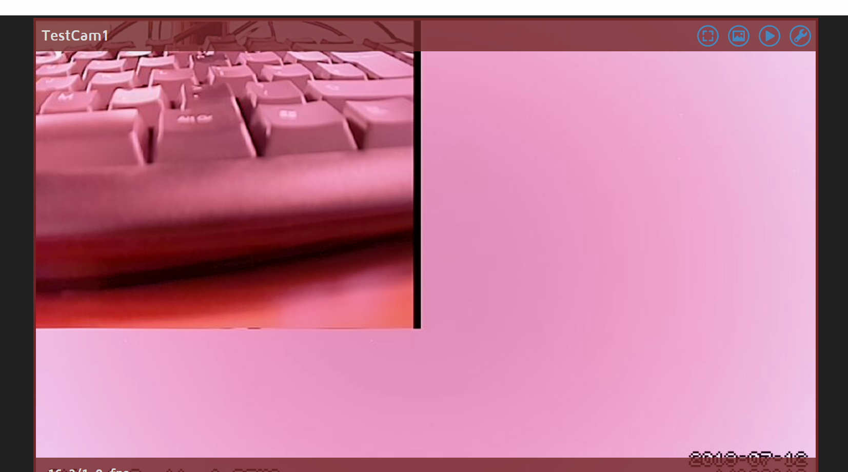

От нямане наъде си викам да питам и тук та дано някой да е в час с това (аз все още не съм)...
Значи имам една камера дето съм я закачил с расбери и съм инсталирал motion и motioneye
Нещата вървят обаче големия проблем който срещам е че не мога да го накарам да стриймва на цял екран. Каквото и да правя ми излиза в прозорец както ето тук.
Capture.PNG [ 832.68 KiB | Прегледано 5194 пъти ]
Бърничках всички опции в /etc/motion/motion.conf, /etc/motioneye/motion.conf, /etc/motioneye/motioneye.conf
Изглежда че някъде другаде се задава това обаче не знам къде и не мога да го намеря
Някой да си е играл с камери по тоя начин да удари едно рамо?
Мерси!

Ами кажи какво точно ти се е разяснило защото аз къде ли не гледах...

Доста време се кютах с камерите на малинката - точно твоят проблем не съм го борил защото не ми се е налагало да стриймвам видео ... та първо няколко уточняващи въпроса:
  1. Като казваш стриймване - къде точно стриймваш?
    • Искаш да гледаш този видео поток на друга машина примерно с браузър или някакво там приложение
    • Гледаш го на самото RPi с някакво LCD или пък през HDMI ... (предполагам, че едва ли му ползваш аналоговото видео)
  2. Какъв точно проблем искаш да решиш?
Тези motion & motioneye ми идват малко аматьорски - бих ти препоръчал да поразгледаш примерно gstreamer или там нещо такова с което да можеш да правиш всякакви магии

виж товавидео, превърти на 7:49, също на 11:21 виж дали промяна на резолюцията няма да оправи нещата.

Тоя Gstreamer го разглеждам цяла сутрин ама много про ми идва. Това е сякаш за хардкор линукс маниаци дето обичат да пишат по 1000-символни конзолни редове. Дори не успях да разбера как да го инсталирам, пък за по-нататък да не говорим...
