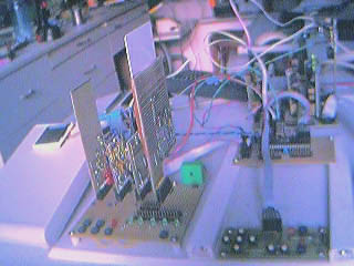

С работата по процесорния модул понапреднах доста. Отработих почти изцяло управлението и за автономния режим. Прилагам една снимка на прдварителния вариант на main menu. Всъщност системата позволява 254 менюта от тоя тип като всяка такава клетка има 7 реда като всеки ред може да бъде показан или не, и има 3 възможни типа от които може да бъде:
- указател към друга клетка
- функция за стартиране
- стоиност на променлива която да буде настроивана. off редовете са такива но могат да бъдат и числови стоиности int16,char ili signed char
има графична библиотека за права,окръжност и правоъгълник
има класове Dialog,MesageBox,ProgressBar,ErrorMessage,Dialog,SliderBar.
Като има 16 level stack за дисплея в които се поставят указатели към методите Draw на графичните обекти и с извикване на само една фукция RedrawDisplay(); се изчертават всички обекти от най долния fullscrean обект нагоре.
Минах на C++ заради тези глезотии и което е най учудвашо все още работи с АТмега16 :D
Значи по замисъла ми и в автономен режим ще може да прави доста неща, а работата с устроиството ще е съвсем интуитивна и удобна.
А добавянето на нови възможности и менюта е максимално опростено.
А с FPGA-модула няма ли някои да се заеме? Най много до месец ще направя каквото може да се прави без да има FPGA модул.
Коментар на файл: В деиствителност изглежда доста по добре но с web камера толкова :)
LogicMain.jpg [ 34.5 KiB | Прегледано 18358 пъти ]

Баси, супер е, какво е дисплейчето? :)

Uha dosta dobre izglejda ...... :)
Nikola ako ima6 vreme ne e lo6o da nahwyrlq6 na byrzo kak to4no si go podkaral toq displei ...... sy6to taka ako se 4uvstwa6 6tedyr 6te te pomolq da metne6 bibliotekata koqto si napisal za upravlenieto na displeq wyw foruma ... taka de ako moje :)
/Otnowo se izwinqwam za latinicata .... pust TU .... :oops: )
PS ... mejdo drugoto towa nali e Sony Ericson T230 .. ? Kak zakrepi kabelite ... naprawo si poil wyrhu lentowiq ili ... ?

Точно от Sony Ericson T230 е. Ще систематизирам в един документ информацията как се управлява и ще ти пратя.
А жиците са запоени направо върху лентовия кабел. С много тънки жички става.

Много добре изглежда, я светни менюто как е съставено?

Това ми е h файла
typedef union
  char BYTE;
  struct
    unsigned char b1:1;
    unsigned char b2:1;
    unsigned char b3:1;
    unsigned char b4:1;
    unsigned char b5:1;
    unsigned char b6:1;
    unsigned char b7:1;
    unsigned char b8:1;
  }element;
}CONFIG;
struct MenuStr
  char __flash *String;
  char __flash *StringHead;
  CONFIG ConfigA;
  CONFIG ConfigB;
  char P1;
  char P2;
  char P3;
  char P4;
  char P5;
  char P6;
  char P7;
struct MenuStackStr
  char CurrMenu;
  char SelectPos;
extern __flash MenuStr        MenuArr[];
//===================================================================  Stack Menu
extern __near  MenuStackStr   MenuStack[];
extern __near  char           MenuStackP;
#define CURRENT_MENU    MenuStack[MenuStackP].CurrMenu      // Number of current menu
#define SELECT_POS      MenuStack[MenuStackP].SelectPos     // Selected position of current menu
Това му е структурата като данни

Nikola Kirov написа:
лек offtopic:
Аз имам Т230 и бях се решил да си направя едно IR модулче за него.
Трябваше ми потребителска програма на GSM-a (T230 API) и самата джаджа (PIC & ASM/C).
Проблема ми беше , че така и не го намерих това T230 API никъде, никакви обяснения, нищо , но където и да търся, T230 има си API. Та покрай това и четох малко за дисплеите на SE (които ползват демек) и доколкото бях разбрал те са един от най-трудните за управлние, така че:
1. ми е чуден избора ти
2. или аз не съм разбрал нещо :?
3. колко в/и изпозлваш за управлението му ?
пп: в T230 управлението е от някакъв AVR9 ;) :)
(и ако не си го ползвал има едно забавяне при изпълнение на десйтвието)
Благодаря предварително за отговорите :roll: :)

Не мога да ти помогна с API за ериксона. Дисплея го разгадавах как се управлява с логически анализатор и експериментално.
Да доста е бавен I2C управление на 400КHz. И като се има на пред вид че всеки пиксел е 2 байта ...... но за 25 лева толкова дават хората.
