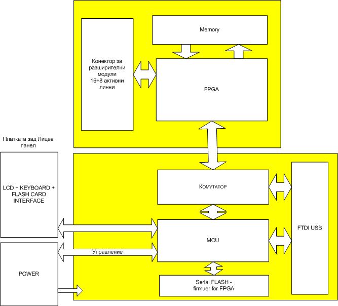

Ето пак една блокова схема да погледнете.

@Хищник, твоето предложение е доста смислено, но не би ми било удобно за работа по следната причина - аз програматори не ползвам. Ползвам дебъгери и то ще го ползвам като дебъгер точно тогава, когато ще ми трябва и като анализатор. Оттук веднага отидохме на варианта с две такива устройства. Освен това програматор / дебъгер е просто устройство ( изключвам MicroChip, където всичко е сложно ) и не е оправдано да се трупа такъв хардуер за него. Един JTAG струва < 30 лева - какво му плащаш. За да си направиш такова нещо ще загубиш повече време. Освен това всяка среда си иска негов си Tool и миграцията ще е досадна.

Един въпрос по тая блок схема... Здраво сте решили да има директна връзка на FPGA със USB. Не виждам голям смисъл в това. Целия протокол за обмен между PC и анализатора може да се изгради в контролера. Това ще улесни малко нещата. Първо - не си товарим мозъците със сложни функции, правим един списък с команди за FPGA:
void Read_RAM(char* buffer...)
void Write_RAM(char* buffer...)
void Upload_Flash()
void Read_Flash()
Така или иначе устройството няма да работи в реално време - това означава че не е от голямо значение за колко време ще получиш съдържанието на рама (времето варира от 2-10 секунди).
Един интересен факт - FT232 имат 32KB FIFO буфер. С малко повече зор може и да се получи Real-Time анализатор.

Не може. Паметта трябва да бърза, много бърза. И затова треябва да е външна.

Аз говорех за комутирането на UART канала....

Това е така за гъвкавост. Например батето иска FPGA+RAM+Conectorite да могат директно да се управляват от компа и да има вариант процесора да не участва.

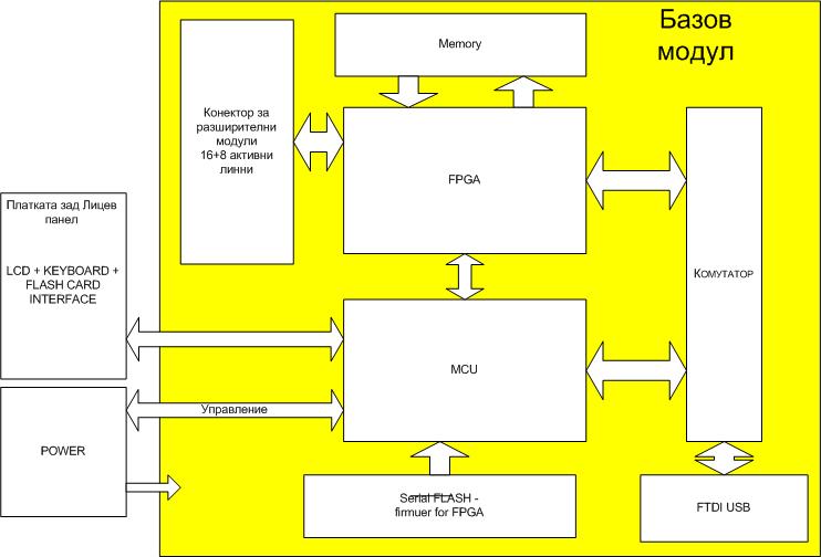

Малко коригирах блок схемата. Покритикуваите я.
Тази организация предполага че конфигурирането на FPGA-to става с микроконтролера / BrainStorm спомена че е отработил въпроса / и евентуално ако е възможно и директно от USBto за да е възможна работата изцяло без микроконтролера.

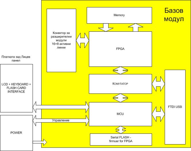

къде има информация за този процесорен модул,явно съм пропуснал някоя тема.
А за опростяване докато се разработва може да го разбием така.
Да се направи на заводска платка горния модул и които се занимава с FPGA-to си работи спокоино.
Да специфира интерфеиса и тези които работим по долния модул да си работим на макетна платка и работата да върви паралелно.
