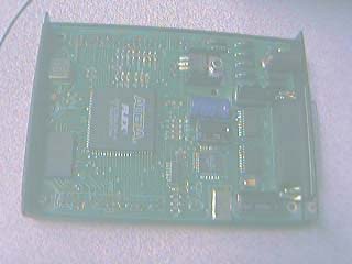

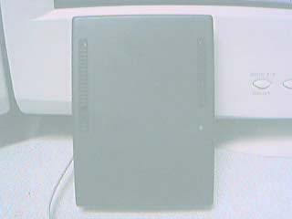

Мнения: 4464
Местоположение: Stara Zagora
Ето снимка на то готовия.
В тия 2 реда конектори се забиват всевъзможни модули,включително и входните буфери като се ползва като анализатор.
OmegaFront.jpg [ 13.77 KiB | Прегледано 8177 пъти ]
Omega.jpg [ 19.92 KiB | Прегледано 8177 пъти ]
