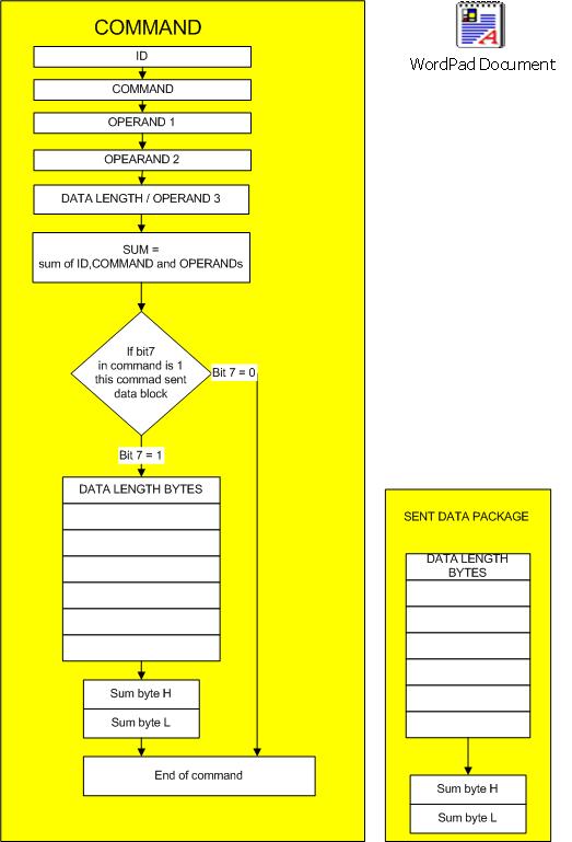

Predator_MF ако правилно съм те разбрал протокола се описва така
формат на изпращан пакет:
<ID>
<Data Size>
<Command and Data> // Първия байт е командата
<CS>
Изчакване на отговор с TimeOut 2s
Аз лично не виждам необходимост от <ID> нали връзката е 1 към 1 устройство. Таим аута е много голям според мен. Тук експериментирах с един FTDI2232 и ми се видя 500ms предостатъчно. Но това са
подробности.
Да дам и аз един вариант на протокол,дайте и още някой друг вариант и да изберем най подходящия.
Моето предложение е:
//---------------------------------------- Command
<Command>
<Data> // 2 байта
<Check Sum>
//---------------------------------------- Data
<Data>
<CRC16 or CheckSum>
//---------------------------------------- OK
<0x99>
//---------------------------------------- ERROR
< 0xAA >
//---------------------------------------- ERROR_Check
< 0xBB >
имаме следнните команди.
char SentCommand
(char COMMAND_INDETIFICATOR,unsigned int COMMAND_OPERAND )
// Ако след предаването на командата е пристигнал отговор
//ОК /0xAA/
return0;
// Изтекъл е TimeOut 500ms но не е получен отговор
return 1;
// Отговора е ERROR_Check
return 2;
// Отговора е ERROR
return 3;
char SentData(char *buff,char lenght)
също като SentCommand
char ReceiveData(char *buff,char lenght);
// При приети lenght байта и вярна чексума
return OK;
return ERROR
// Грешна чексума
return ERROR_Chek
Обмена се води по следния начин
if
(SentCommand( COMMAND_INDETIFICATOR,COMMAND_OPERAND ))
ERROR_COMUNICATION
// Ако командата не изисква изпращане или приемане на Data -
// връщане от функцията a ако изисква продължаваме нататък
Ако командата изисква изпращане на Data
if ( SentData(Buff,Lenght ) ) ERROR COMUNICATIONS
Ако командата изисква приемане на данни
SentByte ( ReceiveData(Buff,Lenght) ) ;
като връщаните стоиности от функциите позволяват обработка на грешките и построяването на по сложен обмен с повтаряне предаването на грешно приети команди или данни.

SerialComunicationProtocolCommand.jpg [ 48.37 KiB | Прегледано 8830 пъти ]

<API> група команди
<LEN>
<CMD> команда
<Data...>
<CS xor all>
Е протокол които го ползват дори GSMs Siemens - доста добър и бърз е... експериментирал съм доста с него и дава добри резултати
Ако командите са от 0-255, API-то може да отпадне - протокола печели време от 1 char
