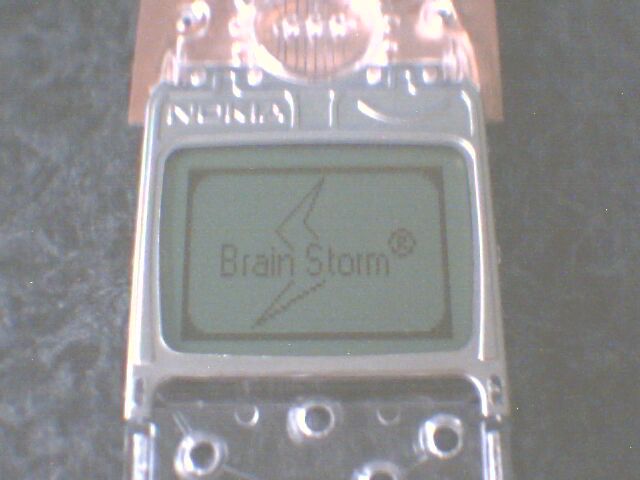

Мнения: 651
Хехе .... ако ще го дялкаме с LCD от 3310 ... аз съм на среща ;)
Повярваите, закрепването хич не е трудно .....
lcd1.jpg [ 32.95 KiB | Прегледано 8158 пъти ]

С тая грозна палсмаса нещо не изглежда добре май. :?

Ммммда ... трябва да се махне ... ама и тва не е кои знае колко трудно ...
Може да изрежем всичката пластамаса около самия дисплей и другото да го залепим (щото то държи контакната пластинка)... после правиме платката ... и лепиме дусплея върху нея ... може и с винтове.

Грозна и надялкана работа ще е. Ако ще е с такъв или на фреза трябва да се изработи подходящ пластмасов държач или трябва да се направи платка за дисплей от 51-61 серия.
