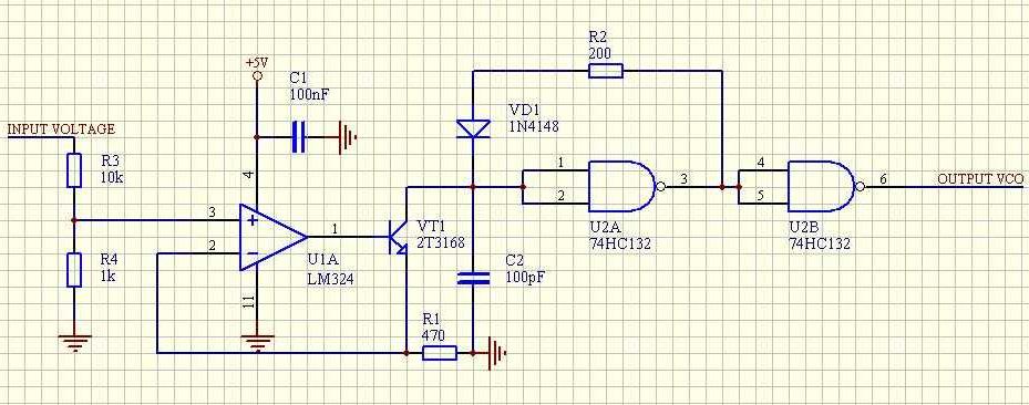

Ако е от 200 kHz до 20-тина MHz, това е едно надежно и евтино решение, на цена под 1 USD.
vco20mhz.jpg [ 75.16 KiB | Прегледано 4827 пъти ]
