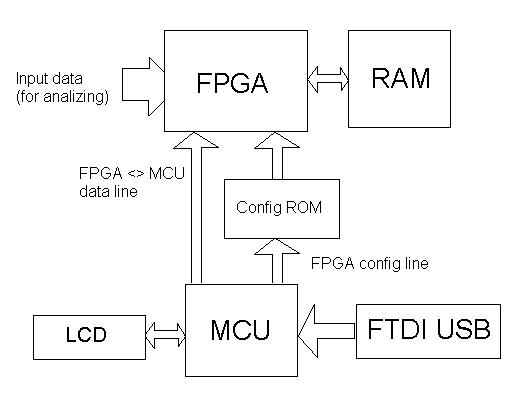

Ето как предлага да го организираме като начало:
Коментар на файл: Все от някаде трябва да се почне :)

Block Schematic.JPG [ 22.46 KiB | Прегледано 10529 пъти ]

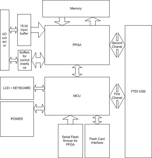

АТмега 16 е 7-8 лева ако се търси ниска цена.
А това е друго примерно предложение за блок схема
и оригиналния visio файл прилагам ако някои иска да прави корекция и да предложи друг вариант

Drawing1.jpg [ 29.02 KiB | Прегледано 10497 пъти ]

Защо са два канала за USB?
