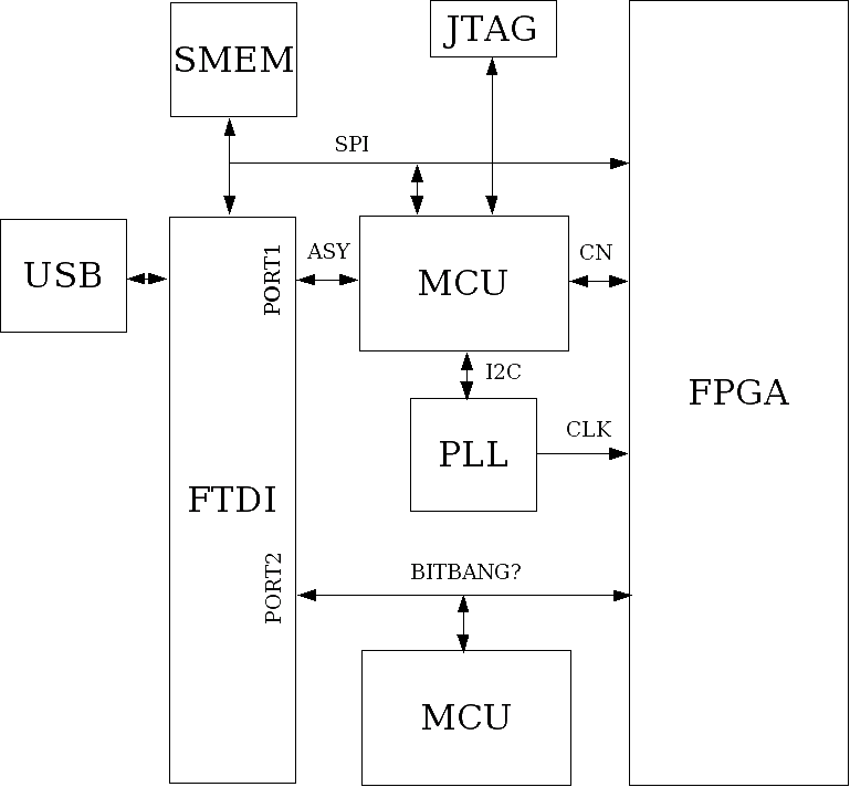

и аз нарисувах една картинка
този PLL в spartan-а може ли да генерира честота 1.024MHz? да не говориш за DLL?
за кой точно spartan говориш? II, IIE или XL.
аз държа да си сложим отделен PLL за 2 кинта и да го командваме по I2C.
за двуканалния FTDI - разликата в цената е $2.20. аз предпочитам софтуера да е по-разбираем. 95% от USB модемите са с 2 ендпоинта. адски е удобно, вЕрвайте!
LOG1.gif [ 12.71 KiB | Прегледано 4784 пъти ]

МЦУ-ne znam. Spartan II най - вероятно. Памет - със сигурност, вероятно 32к * 8 или 128к * 8, поне 4 парчета. За друго интересно, което е спорно, не се сещам.

За PLL (не го бъркам с DLL) Phase Locked Loop нали така ;)
Може да удвочва честотата за друго незнам ?
Иначе ако хакнем един осцилатор на некви там по високи херци с делител си правим квато си щем честота ....
Съб Юли 09, 2005 8:23 pm
Осцилатор с делител ограничава - синтезатора - не, аз съм твърдо за синтезатор.
