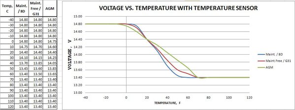

По-новите коли си зареждат акумулаторите с напрежение в зависимост от температурата. Колкото е по-студено, толкова напрежението трябва да е по-високо и обратно. Ако батериите за алармите за които говорите са от тези с гела, то пък при тях напрежението на заряд трябва да е още по-високо. Ето тук една малко "секретна" :) таблица и графика, за необходимото напрежение на заряд в зависимост от температурата за 3 различни вида батерии. Както се вижда и за трите вида минималното напрежение на заряд е 13.4 волта и то при високи температури. А при ниски температури стига до 14.8 волта, даже по спецификация за гел батериите е 15.5 волта, но в случая с този регулатор за алтернатор има ограничение до 14.8, защото в много превозни средства има електроника, която почва да прави проблеми, когато напрежението се качи над 14.8 волта.
8D e обикновен акумулатор, G31 e необслужваем а AGM са гел акумулаторите.

Мнение Re: питане
Благодарско. При всичкото търсене на тази крива, досега не ми е попадала. Аз все гледам от един AN на Panasonic. Ама то и от производителя си зависи. А и би трябвало производителя да я дава тази характеристика. Само дето китаеца си няма идея каква точно е при него :)
Пет Яну 13, 2012 7:09 pm
Мнение Re: питане
Ами почти никой производител няма да ти даде въпросните криви. Тези специално съм ги правил аз (затова не са ти попадали :D ) като сме се опитали да съберем информация от различните производители (доста трудно) и след доста тестове тук при нас, както и при клиентите. За 90% от батериите в превозните средства обаче върши ако не перфектна, то доста добра работа и може да се ползва без никакви грижи.
