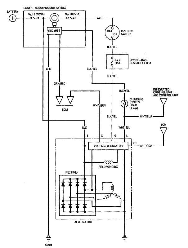

Обаче генераторите са различни видове, като най-общо са правотоково динамо, алтернатор и магнет. Я прочети първо тази статия, за да се ориентираш в ситуацията: http://mazeto.net/index.php/topic,6849.0.html
Относно схеми за регулатори за алтернатори с външно възбуждане - те са различни типове, като старите модели просто следят напрежението на инсталацията и регулират възбудителната намотка, но новите си общуват с ECU-то на автомобила чрез така нареченият FR signal, а ЕКУ следи и общата консумация на автомобила (чрез ELD сигнал).
При мотоциклетите алернатори почти не се ползват от 90-те, а динама - от 60-те. Почти всички нови мотоциклети са с МАГНЕТ с трифазен изправител Ларионов и шунтиращ тип регулатор с 3 тиристора към маса. Правил съм и нещунтиращ тип, работи перфектно, но щунтирящият е по-добър от гледна точка на това, че намотките и греца са винаги под товар и няма напрежения на празен ход, които могат да предизвикат пробив. В онази статия съм описал с подробности спецификата на процесите и съм дал схема на шунтиращ регулатор.
А ето за обща култура: FR и др. сигнали при автомобилите Хонда:
http://www.acuravigorclub.com/Timely-To ... ly1201.htm - Your Vigor's Charging System
The FR signal communicates to the ECU how "hard" the alternator is working to meet the electrical demands of the car, including the battery and any loads.
The ECU compares the electrical load signal with the FR (Charging Rate) signal from the alternator and uses that information to set the idle speed and turn the alternator on and off.
Vigor_charging_system.jpg [ 42.66 KiB | Прегледано 13602 пъти ]
